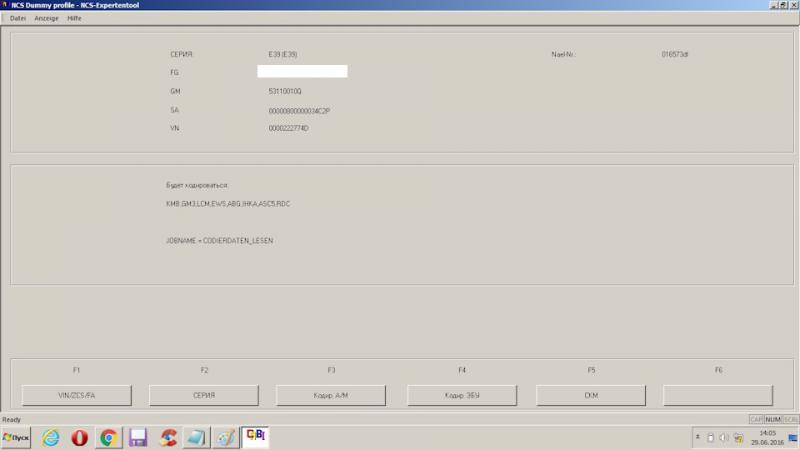

Отправлено 09 Июль 2016 - 01:18
народ подскажите как перекодировать с акпп на мккп ? какой блок нужно кодировать?
#350 gRAPov
gRAPov
  • 841 сообщений
  • e39
  • Гомель/Беларусь
Отправлено 09 Июль 2016 - 01:31
kebich сказал(а) 09 Июл 2016 - 10:18 ДП:
Тут нужно править шифр zcs/fa, потом записать/закодировать его в авто.
#351 maksx
maksx
  • 7 462 сообщений
  • F11, 520dа
Отправлено 09 Июль 2016 - 01:51
моторный, евс, приборку.
gRAPov сказал(а) 09 Июл 2016 - 10:31 ДП:
моторный не закодирует так.

Отправлено 09 Июль 2016 - 01:57
maksx сказал(а) 09 Июл 2016 - 10:51 ДП:
Так а моторный не кодируется, только в евс и приборку записывать zcs/fa после изменения опции.

#355 maksx
maksx
  • 7 462 сообщений
  • F11, 520dа
Отправлено 11 Июль 2016 - 01:50
gRAPov сказал(а) 09 Июл 2016 - 10:57 ДП:
ошибка по кану будет висеть. Да и карты на автомат отличаются...но в принципе ездить машина будет на любой прошивке, только немного не как должна
