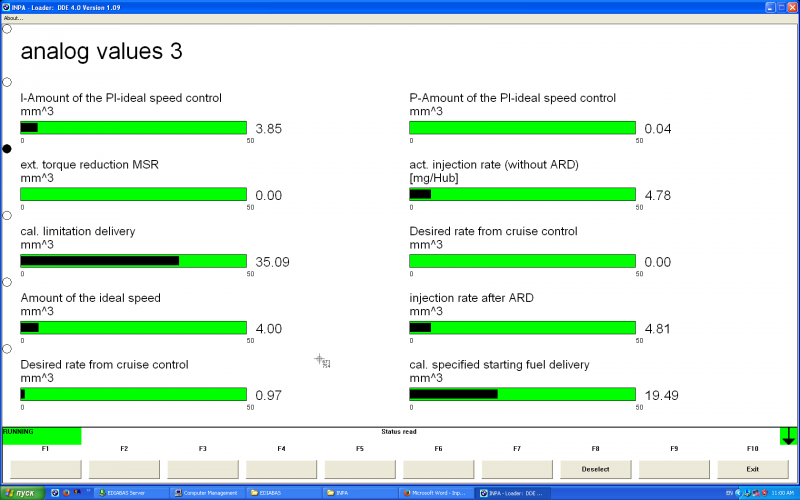

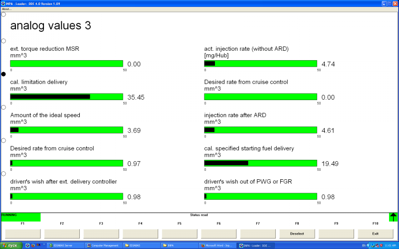

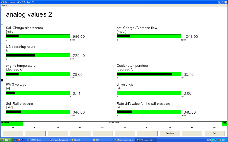

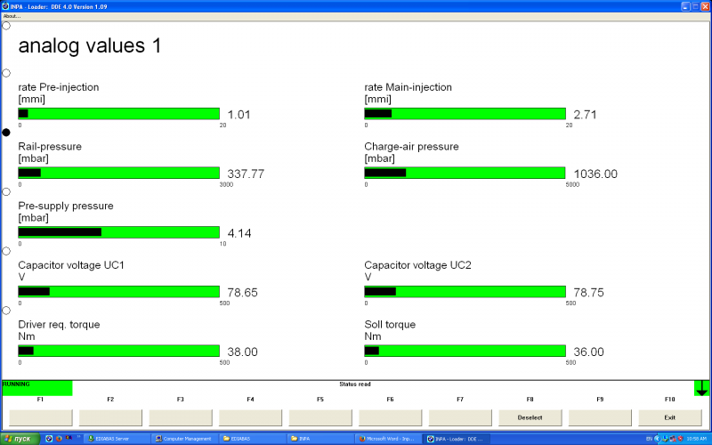

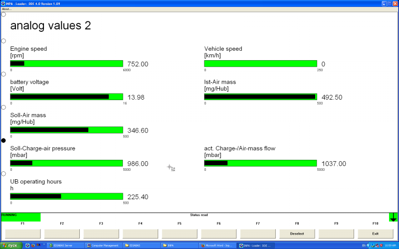

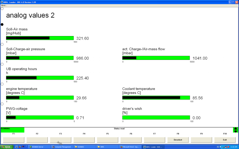

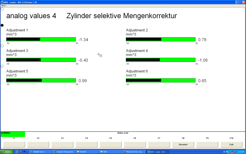

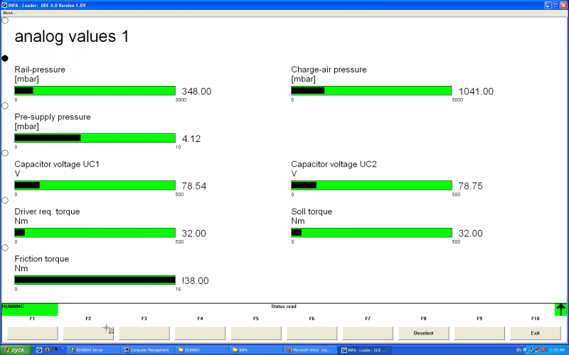

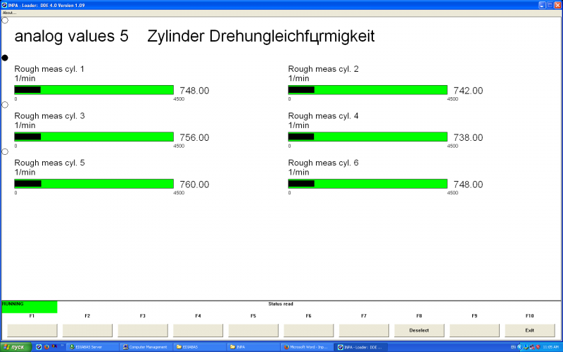

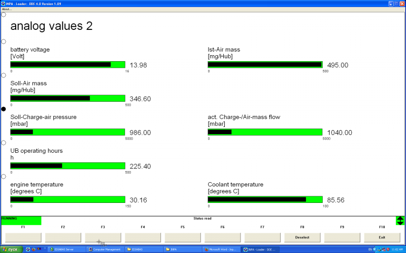

Здравствуйте, есть у меня конь с м57 трёхлитровый и едёт он неплохо но вот со вчера начал потряхивать на холостых очень так не слабо, люди говорят что подушки умерли, это я знал за ранее так как проверил это с ручиником как полагается но что то мне подсказывает что дело не в подушках так как завожу и всё ок но после секунд 5-7 когда немного падают обороты начинает вибрировать, обороты не плавают, машина идёт также, как только газ даёшь всё ок, толика на светофорах так потряхивает  и это не приятно, подскажите пожалуйста что может быть, спасибо.
Посмотрел с инпой ошибок как таковых нет но много што там не понимаю, это скрины севоднешние на холостом ходу.
Когда смотрю analog values 5 мотор потрёахивает ещё сильней, нереально, но это было и до того как начал вибрировать на холостых то есть всегда, не знаю что делает этот analog values 5

Отправлено 24 Апрель 2018 - 09:20
Делал диагностику, форсы винулях, ошибок вообще нет никаких,может когдато чиповалась и прошивка кривая стоит, уже даже незнаю куда лезть,регуятор давления заменен, датчик распредвала заменен, датчик давления в рэилл заменен,хз чего ее колотит

какая коррекция форсунок на холодную?

Отправлено 11 Июль 2018 - 11:52
Все форсы на холодную практически в нолях, скажем так, почти идеальные показания
