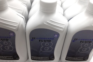

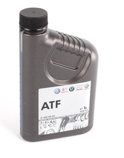

Масло + фильтр АКПП ZF 8HP:
Когда пробег переваливает 100< ОД рекомендует произвести смену масла в АКПП. Данное сообщение основано на личном опыте обслуживания своего а/м и написано мною в целях экономии времени на поиски з/ч и средств соклубней Итак погнали....
В F10 в зависимости от объема двигателя могло устанавливается 2 модификации коробки ZF 8HP: 8HP45 и 8HP70 (разницы в расходных материалах нет)
При замене масла в данной модели коробки потребуются следующие вещи:

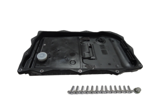

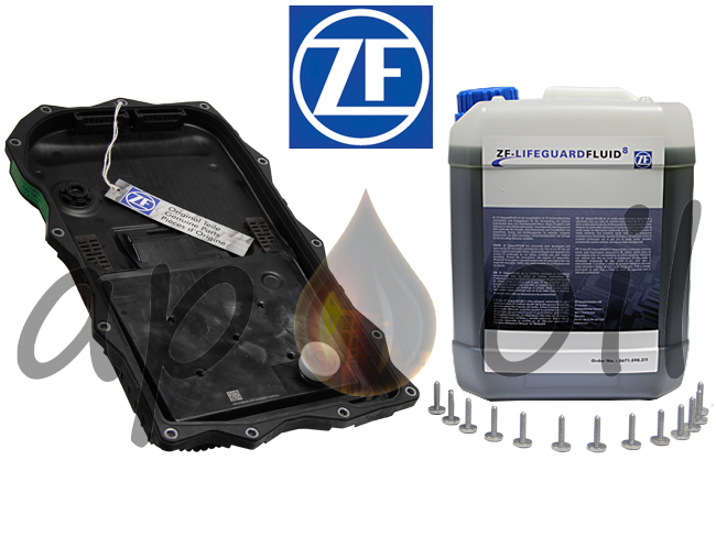

1.Фильтр. Выполнен фильтром поддоном номер OEM BMW 24117624192 / 24117613253 / 24117604960 (все 3 номера являются аналогом друг друга) или номер OEM ZF 0501 218 048 Я брал ZF потому что был уверен в наличии болтов (в OEM коробке BMW лежит тот же ZF)
2.Масло ZF LIFEGUARD FLUID 8. Сливается в среднем 8-9 литров. Номера и названия аналоги (из-за разных производителей могут иметь разные тары) друг друга ZF S671 090 312 , ATF L 12108, BMW 83222305397, BMW 83222152426 , VW/AUDI G 060162 A1/A2/A6 , Land Rover LR023289 LR023288 и Ravenol ATF 8HP Fluid (не рекомендую его из-за сомнительного происхождения).
P.S. Модераторы не сочтите за рекламу. Был в Варшаве (с allegro.pl заказать сейчас может себе любой смертный, благо посредников сейчас море) себе купил вот такой вот комплектик http://allegro.pl/Sh...item=4224670335 (получилось более чем бюджетно.. всего хватило и всем доволен) + еще вернул VAT с этой суммы (геморно но возможно) , заменил (технология замены аналогична ZF 6HP). Плюс ко всему обновил ПО всего авто (включая АКПП) у ОД в Вильнюсе Krasta Auto. Увы никаких сверхяствественных изменений в исправной до этого машине я не почувствовал но тем кто бережет свою машину и желает быть спокойным за данный узел рекомендую проделать данную операцию.
