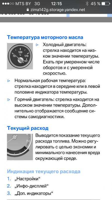

#170 Руслан Красовский
Руслан Красовский
  • 52 сообщений
  • 528i
  • Могилев
Отправлено 05 Февраль 2016 - 11:34
Нормальная температура N52, N53 - 95С, N55 - 110C
сегодня утром в руководство заглянул , написано рабочая температура считается той когда стрелка ровно по центру , у меня всегда по центру , выше чуть чуть уходила когда вваливал летом
#171 alexparus
alexparus
  • 826 сообщений
  • a nik uya
Отправлено 05 Февраль 2016 - 11:37
Не не не когда по центру - это 120 !! Уже вентиляторы маслать начинают. Это тока в пробках или часто светофоры/город. По трассе вообще никогда.

#175 Руслан Красовский
Руслан Красовский
  • 52 сообщений
  • 528i
  • Могилев
Отправлено 05 Февраль 2016 - 12:17
Руководство точно от Ф10?
Можно попросить ссылку или выдержку?
вот нашёл в электронном , сделал скрин
#176 Руслан Красовский
Руслан Красовский
  • 52 сообщений
  • 528i
  • Могилев
Отправлено 05 Февраль 2016 - 12:23
Что то сразу не загрузился
#177 Roosel
Roosel
  • 2 197 сообщений
  • F10 "White Beauty"
Отправлено 05 Февраль 2016 - 12:50
Ну ведь даже в этом мануале для домохозяек не написано, что "рабочая температура считается той когда стрелка ровно по центру".
Нужно долить антифриз и почистить радиатор при нужде.
