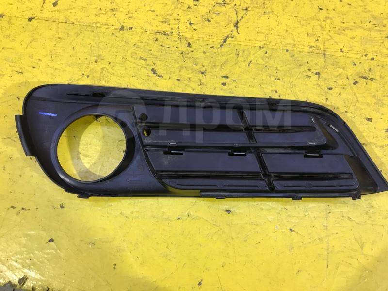

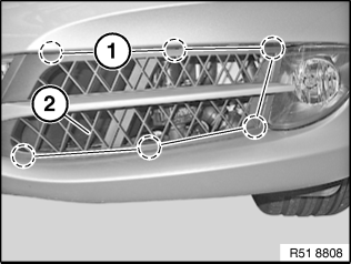

Есть необходимость снять ПТФ на f11 рест. Может подскажет кто или у кого-нибудь есть доступ в мануал посмотреть как снять накладку которая в бампере не сломав крепления?
Спасибо.
Разжать фиксирующие лапки (1) и снять декоративную решетку (2) движением вперед.
При установке:
Фиксирующие лапки (1) не должны иметь повреждений.
При установке:
Спасибо.
У меня в ресте круглые ПТФ, или там нет разницы? Разжать это значит все 6 лапок поддеть например монтажным клином и вытащить вперед?

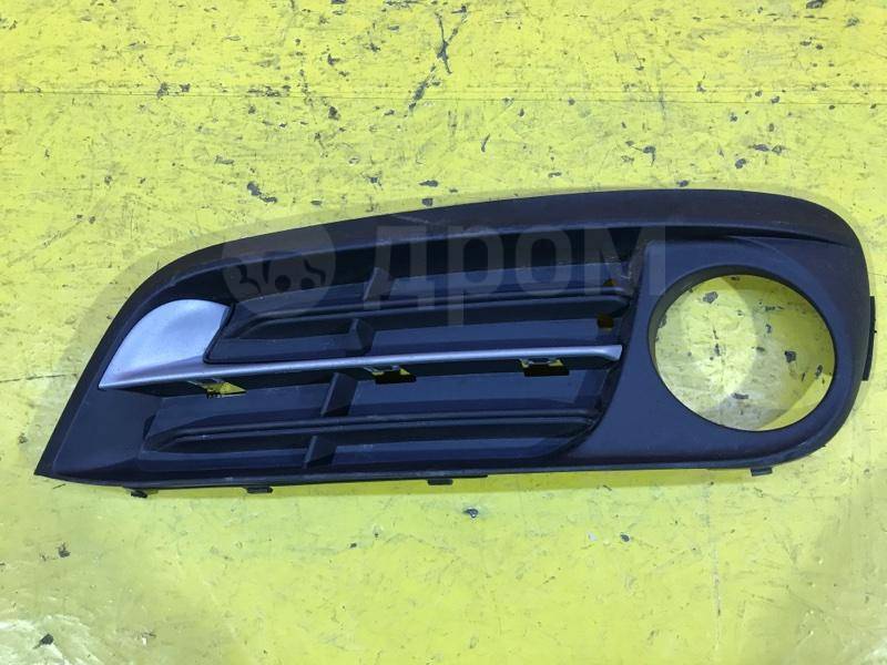

Все почти так же только снимается вся окантовка вокруг птф
Желательно обклеить бампер вокруг чтоб случайно не поцарапать ну и не на морозе делать.
Вот здесь видно защелки
