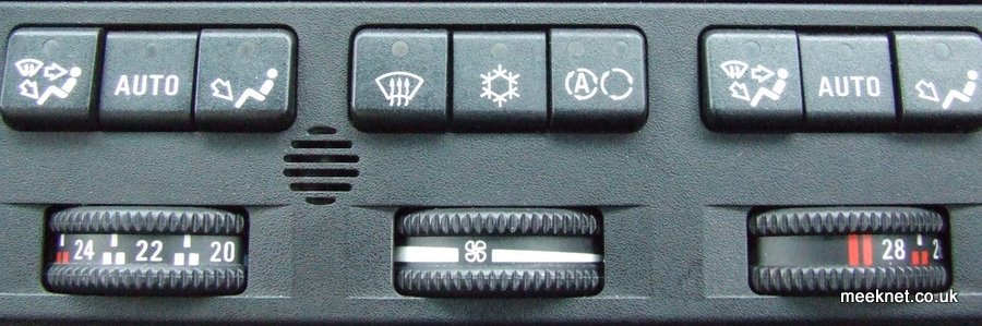

Да. И еще сюда же подключается модуль, который принудительно закрывает забор воздуха извне при обнаружении газов или пыли в воздухе.
Тогда панель спереди выглядит так:
http://www.meeknet.c...de/DSCF4941.JPG
Но для приведенной панели управления AzeN только автоматическая вентиляция, о которой писал -Agressor-
