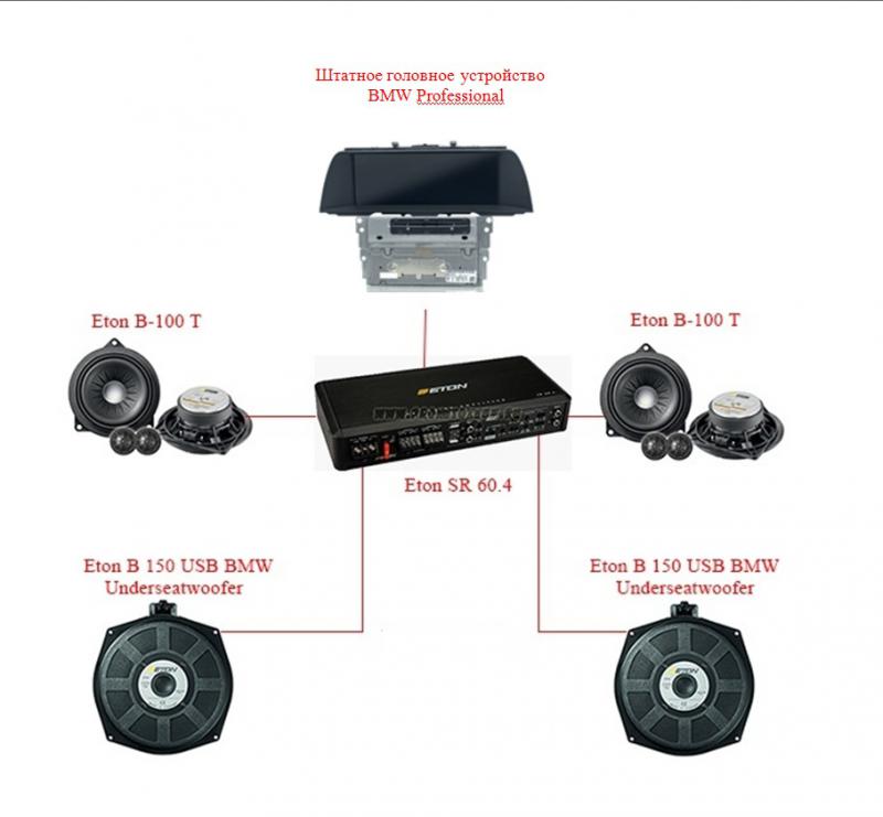

Проштудировав форумы и специализированные интернет-магазины в голове постепенно начала складываться общая картинка по звуку в F10. Итак, какие варианты  на сегодняшний день по изменению аудиосистемы существуют. Сразу оговорюсь, систему было решено делать своими руками, во-первых это значительно снижает бюджет, во-вторых каких-либо всебелорусских автоаудиоателье я не знал и не знаю по сей день, и в-третьих очень было интересно самому сделать все, так сказать, ответить самостоятельно на вызов немецких инженеров. )) Как оказалось, тема аудио в Ф серии,  достаточно актуальна и в РФ, и в ЕС, и за океаном. Поэтому существует приличный выбор компонентов аудиосистемы подходящих для установки в штатные места. Раз уж брать такие компоненты, то от идеи установки сабвуфера в багажник временно было решено отказаться. Встал вопрос: что делать с басом? Ответ очевиден – подседельники нужно менять. Естественно нужно тогда менять и штатные средне- и высокочастотники в передних дверях. А чтобы все это могло играть в полную силу нужно ставить усилитель. Вот именно с усилителем возникает больше всего вопросов. Нет, не в том, какой усилитель покупать, вопрос, а в том, как его корректно и качественно установить в автомобиль и чтоб он «подружился» со штатным головным устройством. На этом минимуме замен пока и остановимся. Покупать компоненты аудиосистемы малоизвестных производителей не хотелось, поэтому, учитывая этот момент, и общую доступность в продаже каких-либо компонентов для установки в штатные места, вырисовалась схема аудиосистемы уже с конкретным продуктом конкретного производителя аудиокомпонентов.  Итак, все компоненты буду ставить компании ETON (заявлено, что все сделано в Германии). Примерная схема системы будет такова:
Все компоненты планируемой системы (усилитель, подседельники и высоко-, среднечастотники в передние двери) были найдены в России. Стоимость такого комплекта, включая провода для установки, вышла чуть более 1к$ В РБ цена на этот комплект примерно та же.

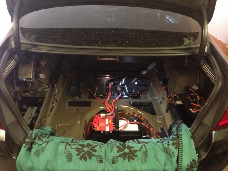

Установку начал с наведения полного порядка в гараже и освобождении максимального кол-ва свободного места вокруг машины. Далее, загоняем авто в гараж, обклеиваем малярной лентой все места кузова где возможно, нечаянно, в процессе установки, нанести повреждения. Следующий этап: снимаю все обшивки в багажном отсеке, нужно отметить, что при наличии специального инструмента для снятия обшивок это делается достаточно просто, и даже с некой долей удовольствия от того, что все идет «как по маслу». После снятия обшивок нашему взору открывается вот такая картина:

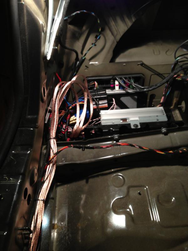

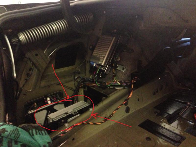

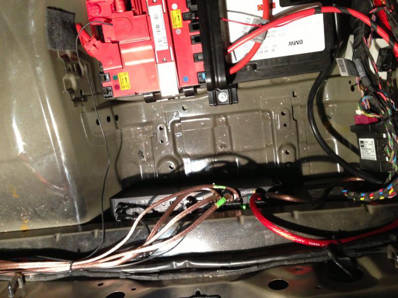

По центру аккумулятор, справа провода, слева провода, много проводов, очень много проводов, они практически везде. Но наша задача найти нужные, и добавить еще немного проводов )).
Наконец-то моим глазам предстал (столь мифический для моего разума ранее) штатный усилитель Hi-Fi (показан стрелками на фото)
С этим то девайсом нам и предстоит провести основные работы по внедрению усилителя ETON в штатную аудиосистему. Знатоки в этом месте зададут мне вопрос: почему с усилителем а не ГУ? Отвечу – я много обдумывал как врезаться в систему. Вот критерии синтеза: выпаивать линейные выходы из ГУ не хочу однозначно, ни спецов ни контор, которые этим занимаются не знал и не знаю и при такой выпайке есть большая вероятность, что перестанут работать штатные сигналы парктроника и громкая связь. В России люди с этим сталкивались, до тех пор пока спецы с паяльниками не научились паять как должно быть, а может и не научились до сего дня, я не вдавался в этот вопрос. И следующий критерий: сняв ГУ, я обнаружил, что от него на штатный усилитель идет 4 аудиоканала проводов при системе в 7 каналов. Выходит, что от штатного усилителя мне нужны 2 канала на подседельники и 2 канала на правую и левую двери, т.к. усилитель Eton 4-канальный, мне необходимы 2 пары RCA разъемов. Штатный усилитель снят, коса проводов в руках, отмечаю, что в фишке штатного усилителя очень много проводов, жгут толщиной примерно в основание граненого стакана. Схем и распиновок фишки штатного усилителя мне не удалось найти ни в интернете ни в реинголде. Посему применяем метод «от обратного». Первыми решено менять подседельники, а при снятии/установке определю какие провода к ним подведены. Что собой представляет замена подседельников в F10? Все достаточно просто. Снимаем 4 защитных кожуха (на фото поз. №1) с направляющих каждого сидения. Затем откручиваем 4 винта крепления (на фото поз. №2)  на каждом сидении.

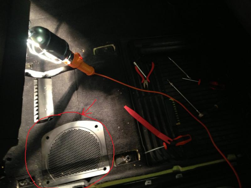

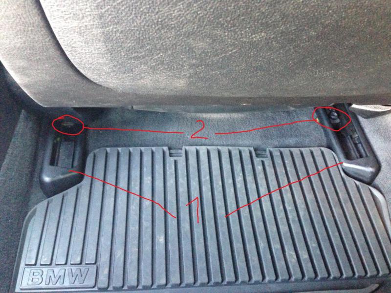

Откидываем сидение назад или вперед (кому как удобно) чтобы получить доступ к установочному месту подседельника (далее вуфера). Для удобства манипуляций может потребоваться демонтаж накладки порога. С ней все классически: неудачное движение и крепления отломаны. Я обошелся без поломок.  В этот момент на помощь мне подоспел Женя на золотой F10 (в клубе ник bow_wow). Привет Жене и спасибо за оказанную самоотверженную помощь. Теперь уже в компании соклубника весело выкручиваем 4 винта крепления защитной сетки (гриля) и нашему взору открывается штатный подседельный динамик. Он в свою очередь крепится к корпусу 4 винтами. Выкручиваем. Сам динамик с завода садится в корпус на герметик и 4 винта, в моем случае потребовалось небольшое усилие и герметик отстал от корпуса. Иногда приходится греть промышленным феном. Отсоединяем фишку, динамик в руках. Легкий, очень легкий динамик, непонятно на какой звук надеялись конструкторы при установке таких динамиков в автомобиль бизнес-класса с названием аудиосистемы – Hi-Fi. Подержав в руках штатный динамик и динамик Eton понимаешь, что затея по замене компонентов очень даже неплохая. Ставим вуфер ETON назад в корпус. Крепим винтами (штатными), возвращаем гриль на свое место.
Прошу простить за качество фото, но они делались для себя, так сказать, и на телефон. Идея создания, если это можно так назвать, отчета родилась позднее.

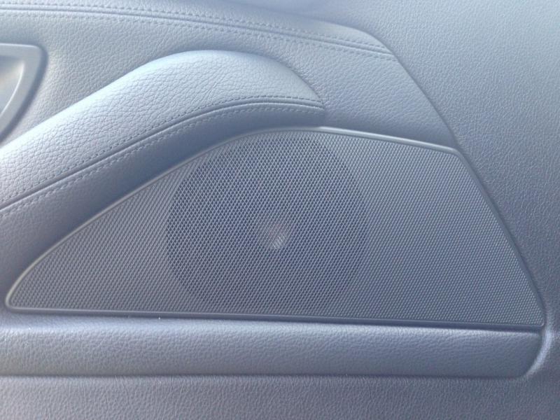

Штатный гриль  прекрасно подходит к динамику ETON. Прикручиваем назад кресло. Проделываем все те же манипуляции со вторым подседельником. Промежуточная проверка работы только что установленных динамиков, пока еще от штатного усилителя. Работает! Садимся в машину даем громкости, и приходим к выводу, что уже, даже при работе от штатного усилителя, чувствуется качественное изменение звука. Оно не такое кардинальное, НО, разница есть! Радуемся. С новыми силами, и еще большим энтузиазмом переходим к багажнику. Нужно подключить усилитель Eton и попробовать уже с этим усилителем. Не буду вдаваться в подробности зачисток изоляций, лужения  кабелей и подобных электотехнических манипуляций. Подключаем «+» провод непосредственно к клемме аккумулятора, «-» кидаем на корпус, благо мест подключения предостаточно в багажнике. Временный remote для усилителя беру от «+» прикуривателя в багажнике, заодно проверим как быстро «засыпает» прикуриватель в багажнике, возможно он станет постоянным. Далее обрезаем провода идущие от родного усилителя к вуферам, наращиваем их и подключаем уже к новому усилителю. Делаем предварительные настройки усилителя так сказать «на глаз». Накидываем минусовую клемму на аккум, все работает! Усилитель включился. Проверка звука. Зачет! Долбит в разы лучше того как было. Помним, что усилитель практически не настроен и динамики в дверях еще не заменены. Все отключаем, и продолжаем работу.

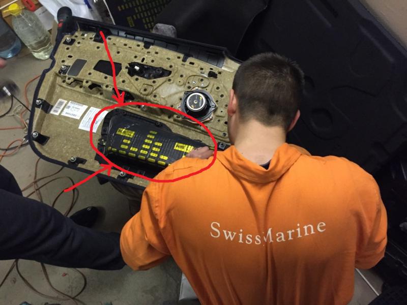

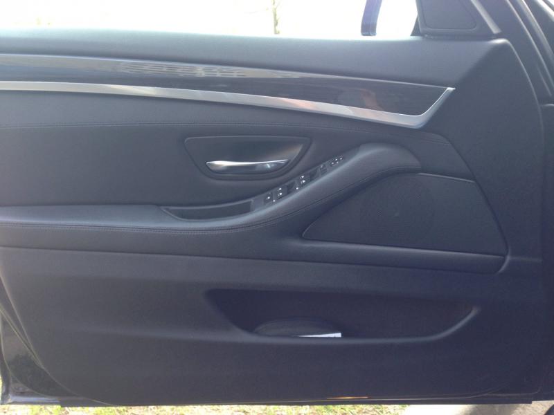

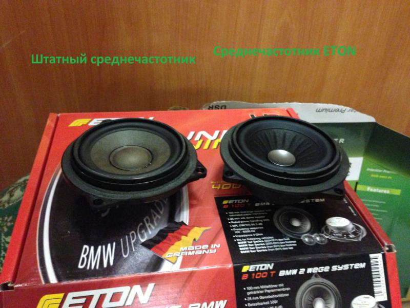

Далее двери. Обшивки передних дверей снимаются довольно таки просто. Предварительно рекомендую посмотреть видео, как это делают специалисты в Америке, например. На просторах инета таких видеомануалов достаточно. В двух словах: снимаем декоративную накладку, она на защелках держится. Под ней винт под головку torx, далее снимаем накладку под ручкой открытия двери (с ней дольше всего мучиться придется) она также держится на защелках. Под этой накладкой еще один винт torx. Далее начиная от бокового зеркала двигаемся вниз и аккуратненько отщелкиваем пистоны. Последнее действие – снимаем обшивку движением вверх с уплотнительной резинки форточки. Обшивку кладем на колени и по порядку отсоединяем все разъемы от лампочек подсветок и конечно же самих динамиков. Для безболезненного отключения фишек неплохо бы запастись пассатижами или клещиками с тонкими рабочими пластинками до 5мм. Запоминаем какие провода подведены от штатного усилителя к динамику. Далее медленными аккуратными движениями достаем крепежные пистоны жгута проводки, пистоны многоразовые, если не сломать их сразу. Здесь я сфоторгафировал как была проложена проводка, на случай вопросов по обратному монтажу. Обшивка снята. Снимаем динамик, по нему делаем трафарет из прочного картона для выпиливания деревянной проставки м/у динамиком и обшивкой. Далее сравнительные фото штатных и новых среднечастотников:

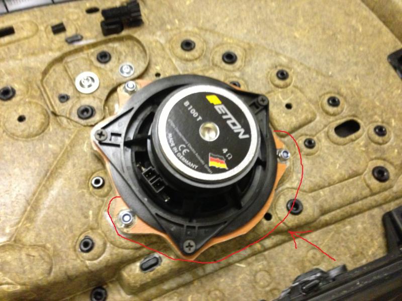

Можно и проставку и динамик крепить на родные шпильки родными гайками, но тогда придется пожертвовать толщиной самой проставки, я решил просто добавить еще 3 «ушка» крепления. Теперь проставка крепится на штатное место, а динамик уже непосредственно к проставке обычными саморезами.

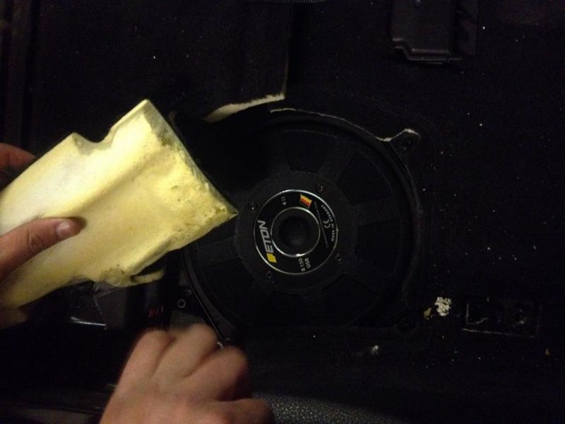

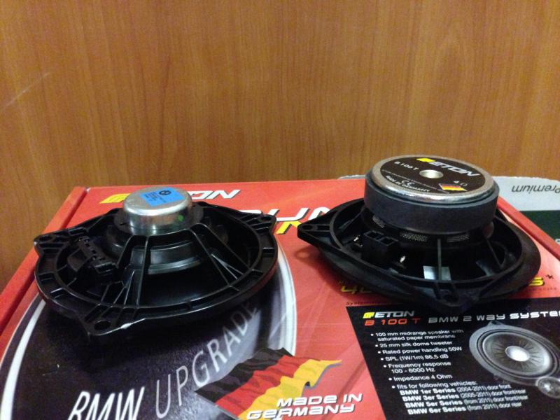

Далее снимаем треугольник с родной пищалкой, заменяем пищалку, благо комплект Eton разработан под установку в штатные места! Ничего не приходится резать и подгонять. Собираем обшивку в обратном порядке. Провода решили оставить штатные, все разъемы подходят тоже штатные.

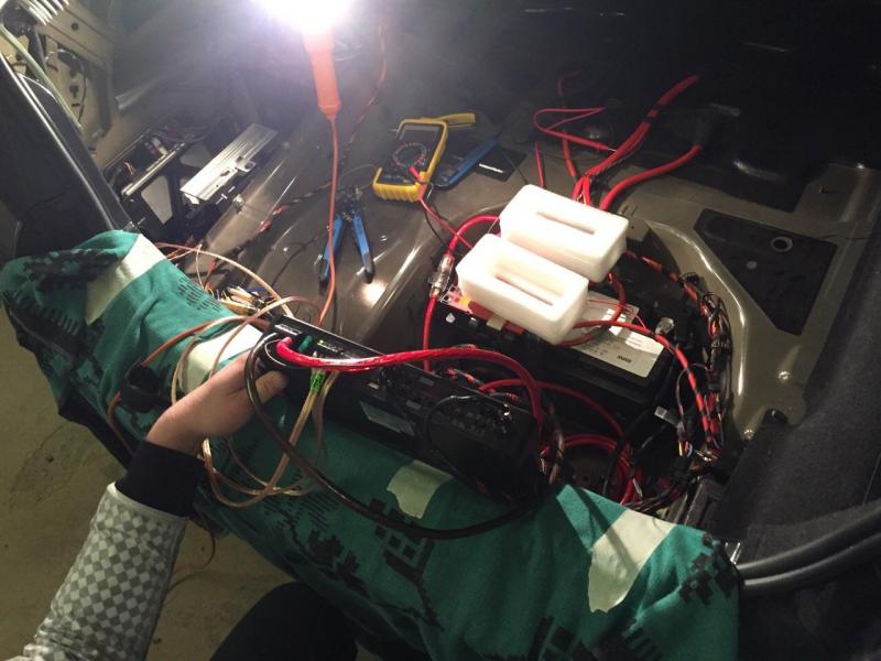

Перемещаемся в багажник. Обрезаем ранее отмеченные провода от штатного усилителя к динамикам в передних дверях. Наращиваем и подключаем к новому усилителю.
 Подключаем, включаем, все работает! Времени на настройку совсем нет, так, пару тумблеров щелкнули, пару «крутилок» покрутили, сошлись на том, что «обалденно», приступили к укладке проводов и размещению нового «жильца» в багажнике. Изначально планировалось изготовить полочку, обтянуть ее карпетом и закрепить под задней полкой, а на нее уже усилитель. Но, т.к. усилитель достаточно компактен, нашли для него место около аккумулятора (фото ниже). Правда для этого пришлось переселить блок управления парктрониками, но это совсем несложно.

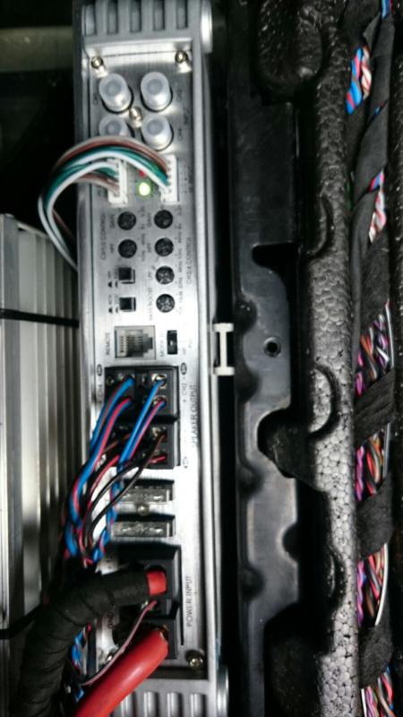

Напомню, с пол года назад был установлен штатный усилитель HI-FI, в передние двери комплект динамиков Eton, подсидельники и задние поставил штатные от системы HI-FI.
Низов было мало, да и высоких не так много, все выкручивалось на максимум и все равно маловато.
После долгих мучений и общения на российском клубе bmw, было приобретено:
1) 4-канальный усилитель MDLab AM-MB4 http://www.md-lab.ru...l/MDLab_AM-MB4/
2) Подсидельники BLAM BM 200 W http://blam-audio.ru...mw-mini/bm-200w
Усилитель не дорогой, но качественный продукт со всем необходимым. Был выбран больше не из-за цены, а по совету как очень качественный звук, как сказали лучше будет только с процессором, но совсем за другие деньги.
Подсидельники взял эти, а не Eton из-за цены, разница почти в 2 раза. Да и тоже сказали что на рок, гитара, джаз, классика разницы не услышу.
Установили все в багажнике, в нишу слева, там же где и штатный усилок. Проводка там уже вся была, только достали необходимые входы и выходы со штатного усилка (на нем остался играть тыл). Ну и питание естественно бралось от аккумулятора силовыми проводами через предохранитель.
Результатом очень доволен! Звук в корне изменился! Заиграли все частоты, стало чище, приятней уху!
Задумался еще докупить пульт к усилку для регулировки баса, т.к. на разных композициях и громкости его хочется то убавить, то добавить, а каждый раз выходить по многоуровневому меню CIC для регулировки очень не удобно.

Поставили рядом со штатным усилком, точнее вместо его, а его рядом. Сверлили только крепление штатного усилка (кронштейн).
Сигнал не конвертировали, в этом усилке есть входы высокого уровня. Слышал, что стоит сконвертить и подать на линейные входы, но, московские установщики (с bmwsound.ru) сказали что разницы не услышу.
Они же, кстати, посоветовали интересное подключение, попробовал - на самом деле гораздо лучше стало.
А подключение такое:
Со штатного усилка взял не 2 входа, а 4 выхода (которые шли на акустику в передние двери и подсидельники). Их и подали на 4 входа высокого уровня.
Частотные корректировки тоже они помогли настроить через инет. :-)
