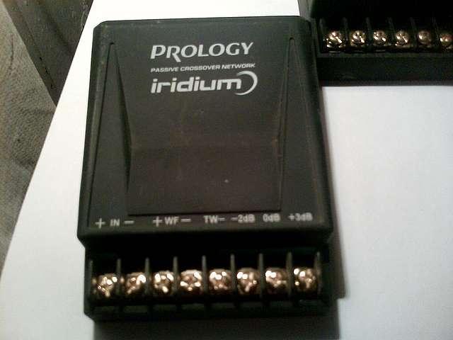

Если я правильно понял, то в машине Antoniusа следующая схема аудио (см. рисунок)
Извиняюсь за качество. но главное видно.
если система и в самом деле такая, т.е. нет штатного усилителя в левом заднем крыле, а 4 единственных канала идут от усилителя ГУ, то вряд ли получится реализовать задуманное с помощью усилителя Eton 60.4. В этом Редисо прав, параллелить или раздваивать каналы может не привести ни к чему толковому.
Теоретически, тогда можно реализовать несколько иную схему. К сожалению, эскиз сейчас приложить не смогу. Но в двух словах это может выглядеть так: от ГУ берем 2 канала на ДВУХканальный усилитель, далее от усилителя питаем подсидельники, от подсидельников последовательно подключаем кроссовер (пример см. на рис. далее), и кроссовером делим частоты на средние и высокие.
Честно признаюсь - не уверен, что такая схема будет толково звучать, есть много вопросов.
Еще один вариант. Можно использовать уже купленный усилитель Eton 60.4, сигнал для низких частот берем с фронтальной пары сигналов и потом режем их кроссовером усилителя на низкие, а сигнал для средних и пищалок берем от тыловой пары, подключившись параллельно с ними (так сказать воруем сигнал). И сразу очевидный минус такой реализации это можно забыть о регулировке сцены перед/зад.
А теперь вопрос к Sergeike: у Вас изначально какая система стояла по заводу? Без пищалок и 4 канала от ГУ ? И вы первым делом поставили усилок в крыло? Если да, то как ставили? Или все же какой-то усилитель по заводу был в крыле?

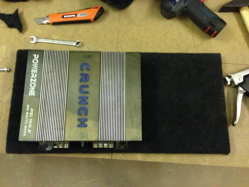

Начну с предисловия. Изначально, после установки комплекта Eton, мыслей об установке саба, как основного басовика не было. По звуку Итон выдает хороший бас и нехватки его совсем не ощущалось. НО, как я писал в первом посте, у меня от прошлого автомобиля остался комплект усилитель/сабвуфер. И это не давало мне покоя. С одной стороны баса в достатке от Итонов, с другой стороны лежит комплект для установки саба в багажник и пылится. Продажей заниматься не хотелось. Т.к. 95% времени я езжу с абсолютно пустым багажником, то места предостаточно. Думал поставить 10” голову в ящик-стелс в левом крыле, смотрелось бы конечно симпатичнее и модно, но принимая во внимание пустой багажник и огромное нежелание расставаться с родной сеточкой-органайзером в обшивке крыла, решил поставить ящик. Так сказать классический вариант.
Итак, что на руках? Достаточно бюджетный комплект: сабвуфер в старом самодельном ящике и усилитель  от прошлого автомобиля. Точные модели я не скажу, но по характеристикам примерно так: голова JBL 12” мах. 1кВт чувствительностью в 92dВ, усилитель двухканальный Crunch 2х100Вт, мах в мостовом режиме 400Вт. В свое время за голову отдавал около 90$ за усилитель 120$, если мне память не изменяет. Нужно сказать этот комплект уже кочует в третий мой автомобиль. Какого-то бешеного давления звука я не ожидал добиться, да и особо не хотел – жалко машину трясти. Поэтому ставил именно этот комплект, скорее даже из-за того, чтоб добро не пропадало,  да и какую-никакую «подыгровку» с  тыла получить можно было.
Замечу, что вся инсталляция шла вялотекуще, под охотку и при наличии свободного времени делал по-немногу. Поэтому процесс растянулся на несколько месяцев. Начал инсталляцию с изготовления и установки фальшполки под заднюю полку в багажнике. Благо ничего не нужно сверлить. Спасибо инженерам БМВ за достаточное кол-во технологических отверстий в этой полке. Все образмерив выпилил полочку нужного размера и обтянул ее карпетом в цвет обшивки багажника, на самом деле, ее можно и не обтягивать, потому как она не видна постороннему наблюдателю, но мне приятно, когда все смотрится эстетично со всех ракурсов, поэтому обшил. Кстати, полочку сделал заведомо большего размера, чем надо для усилителя, для того, чтоб впоследствии при желании или необходимости можно было доустановить на нее конденсатор.
Фото полочки:

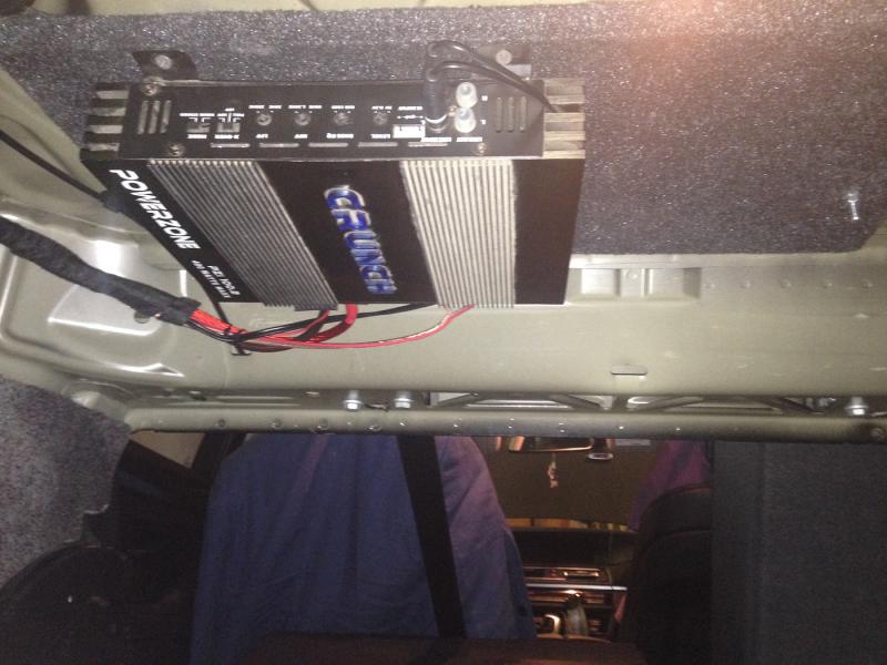

Далее полочку с установленным на нее усилителем прикрепил к задней полке авто. Нужно отметить, чтоб все четко и ровно установить, пришлось изрядно попотеть лежа в багажнике с поднятыми руками и попрыгать по маршруту багажник-гараж-багажник. Кстати, вспоминая черные БМВ из лихих 90-х, отметил для себя, что багажник в седане вполне вмещает мою тушу 86кг даже с запасом. Не приведи Господь, конечно, оказаться кому-либо в такой ситуации. :D  Полочку закрепил и оставил все в таком, неподключенном, состоянии.

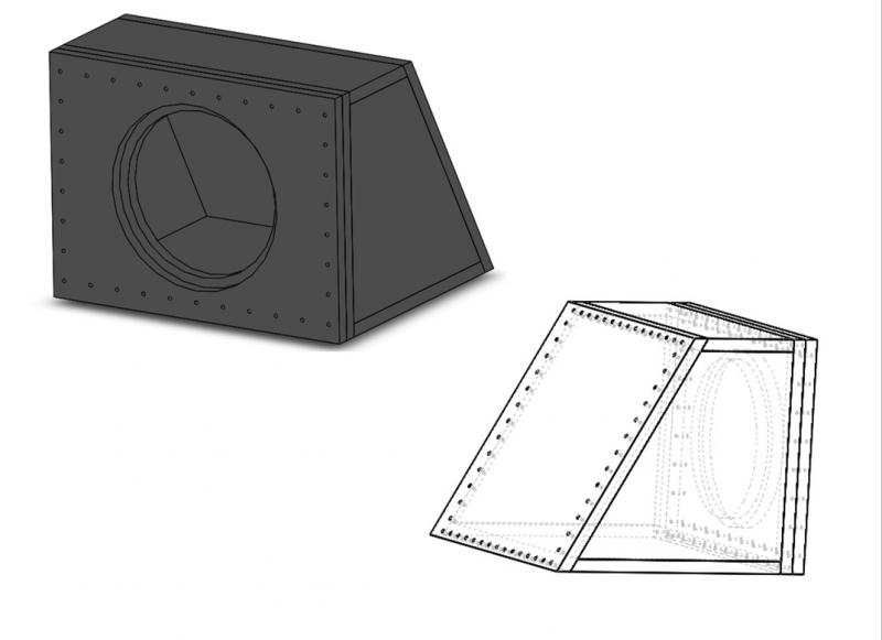

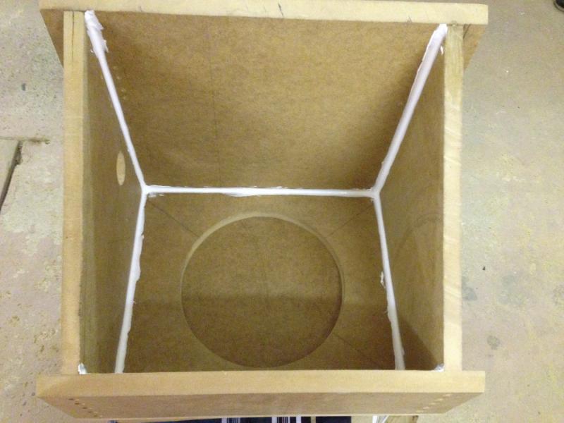

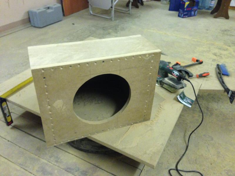

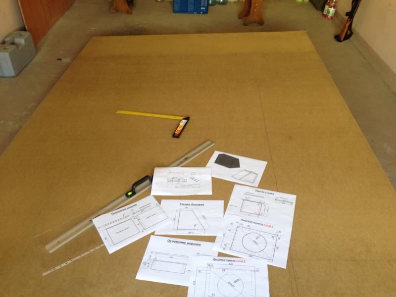

Далее подумал, что неплохо бы уже сделать новый ящик для старой головы. Спроектировал его изначально на компьютере. Проверил объем. Дальше направился в гараж с другом превращать лист МДФ в ящик для сабвуфера.

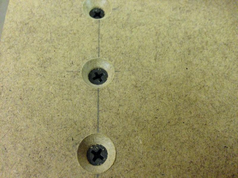

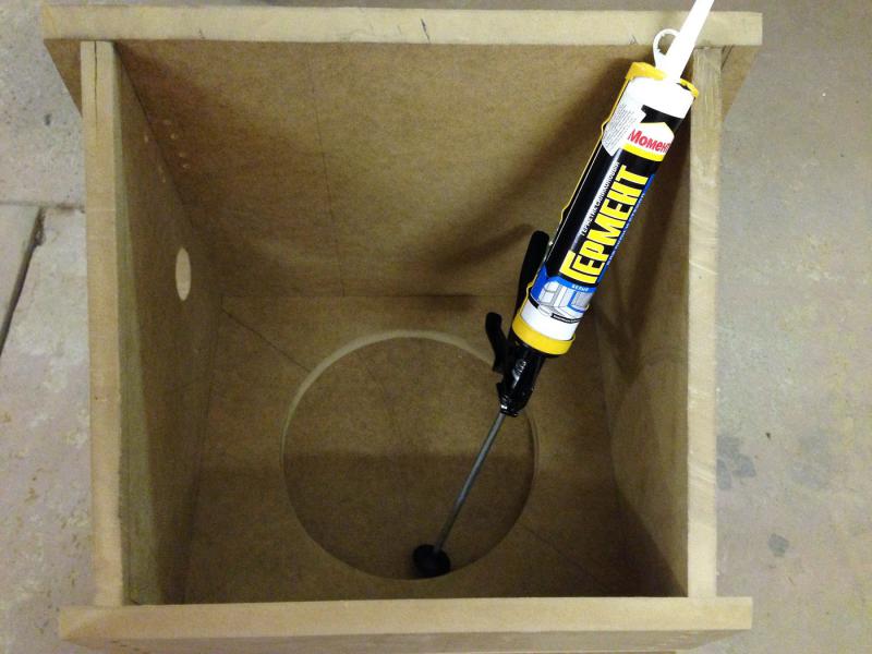

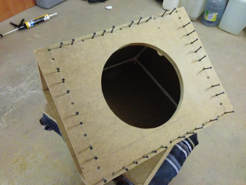

Сам процесс нет смысла описывать. Режем лист на заготовки по ранее начерченным чертежам саба. Скручиваем. Герметизируем. Далее несколько фото процесса:

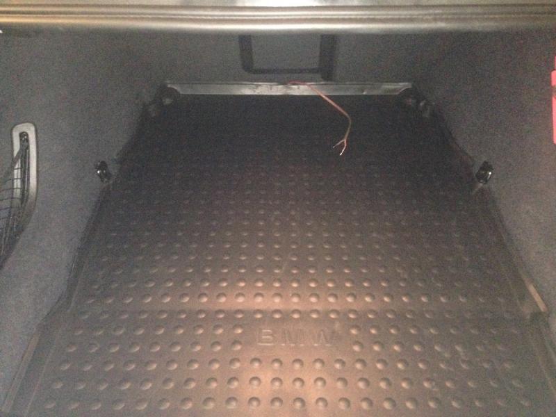

Ящик собран, остается только либо покрасить его либо обтянуть карпетом. Но на этом остановимся пока, сделаем проводку всю. Ибо парни с клуба говорят: «Ставь в старой коробке, скоро встреча, послушаем». Чтож, так и сделаю! Проводку протяну и в старом ящике поставлю саб. Временно.
По проводке особо фоток не делал, суть в двух словах опишу. Питание для усилителя мы уже знаем где брать. Усилок я подключал по низкому уровню, посему канал частично «украл» с задних динамиков. Притом врезался в цепь в кабелеводе, рядом с родным усилителем, даже не пришлось  динамики снимать и обшивку багажного отсека справа.  Ремоут взял параллельно ремоуту Eton’а, благо эти работы были ранее сделаны. Протянул провода под обшивками, крепя их хомутиками к родной проводке, и в местах возможного трения перемотал шелковой клейкой лентой. Под обшивкой ничего не торчит, все как родное, а в том небольшом промежутке, где проводка от обшивки тянется к усилку, все провода собрал в жгут и также перемотал их шелковой клейкой лентой.
Фото завершенной протяжки проводов ниже

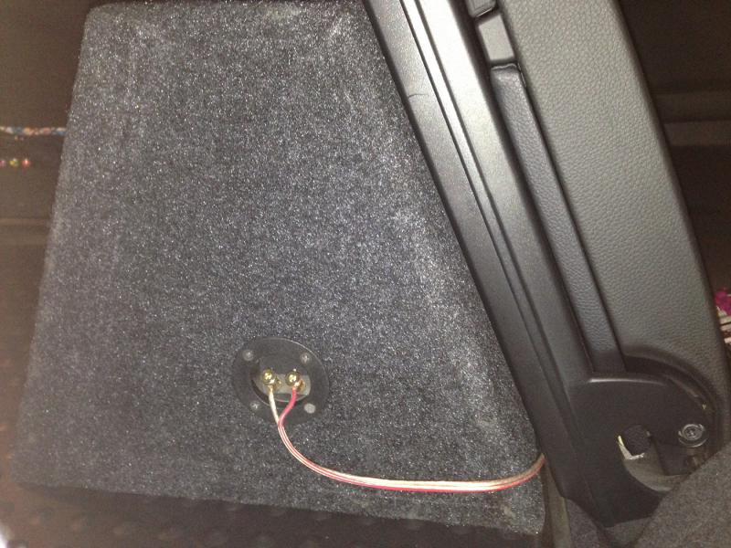

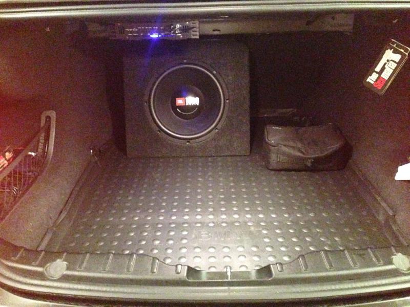

Так в общем-то я и ездил около 2-ух месяцев со старой (временной) коробкой сабвуфера. Выглядела она очень непрезентабельно, поэтому фото нет.

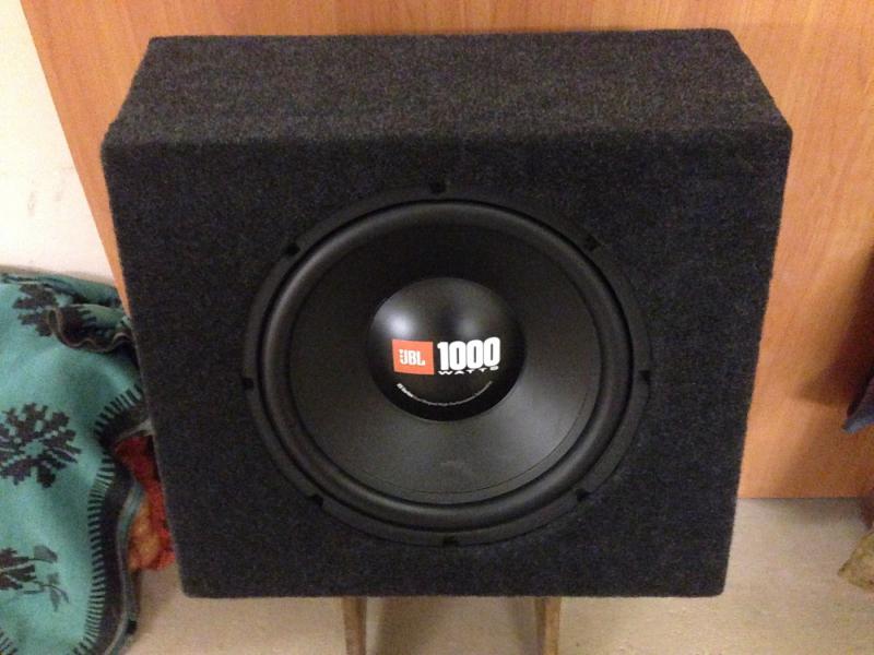

Тем временем я понял, что изготовив новую коробку из 22мм МДФ сделал просчет в массе корпуса. Он получился достаточно громоздким,  и, что самое важное, очень тяжелым. СОВЕТ – не используйте для изготовления ящиков сабвуферов МДФ толщиной 22мм! Ящик оставил для большего автомобиля.
Игрой своей старой коробки я был доволен, и остановил работы и мысли по изготовлению новой коробки. В субботу пошел в гараж и обтянул карпетом старую, проверенную годами, коробку для саба. Результатом остался очень доволен. Вдохнул новую жизнь в пенсионера!
Кстати, угол наклона задней стенки саба один в один сошелся с углом наклона спинки заднего дивана. Приятный бонус от старой коробки! :good:
Я опять же прошу прощения за не очень качественные снимки, фоткаю вечно на телефон и в полумраке. Так что не судите строго.
Фото багажника в повседневном виде.
В итоге получил приличный запас по басу. На сегодняшний момент мне хватает давления в 1/3 от мощности усилителя. Если выкрутить уровень сигнала усилителя на близкий к максимуму, то воздухом начинает выворачивать лючок бензобака, да и задние фонари как-то неестественно трещать начинают. Так что в щадящем режиме выкрутил усилитель на 1/3 и радуюсь. Теперь бас не только под пятой точкой но и сзади, что несомненно добавило объема звучанию.  Настраивать всю систему пришлось около 1 месяца. Сейчас могу сказать, что она на 90% устраивает мои уши.
