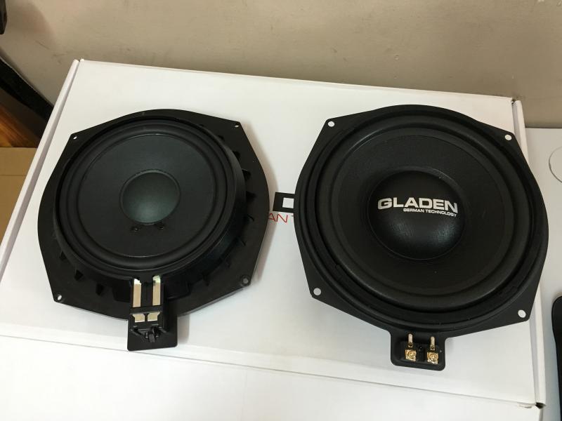

Я заверил его, что можно улучшить звучание, огласил примерный список предстоящих замен и вечером от него получил на одобрение комплект динамиков Gladen
 . Где-то на драйве он нашел данный комплект за 25тыс россии. Заказал, как только ему сообщили, что все приехало, мы встретились и выбрали усилитель. Т.к. бюджет позволял, то решено было брать усилитель с приличным запасом по мощности и наш выбор пал на сей девайс . Приятным бонусом стала возможность подачи входящего сигнала по высокому уровню + автовключение при появлении сигнала на входе. Эти коврижки позволили обойтись без овердрайверов и конвертеров уровня сигнала.

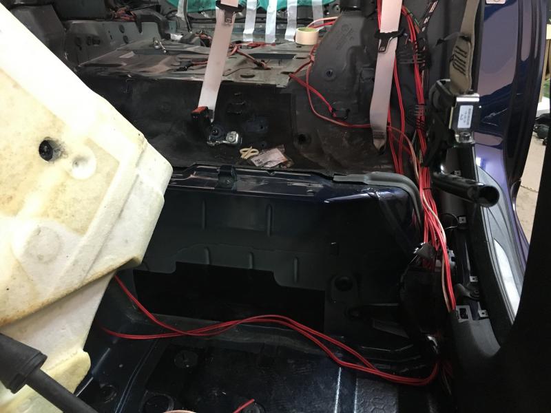

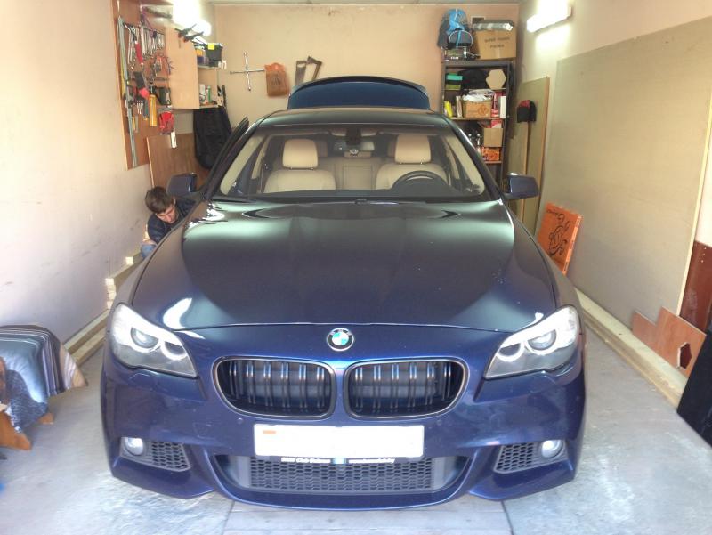

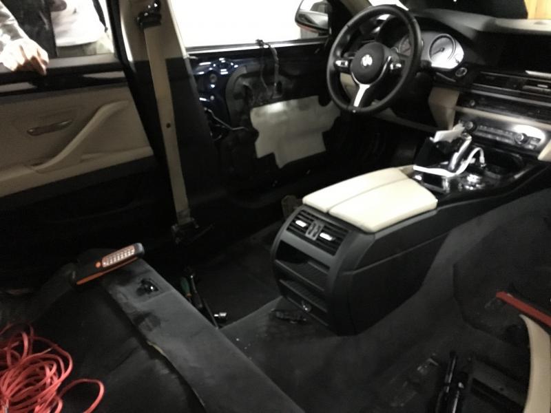

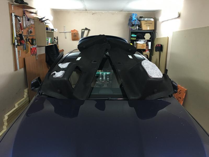

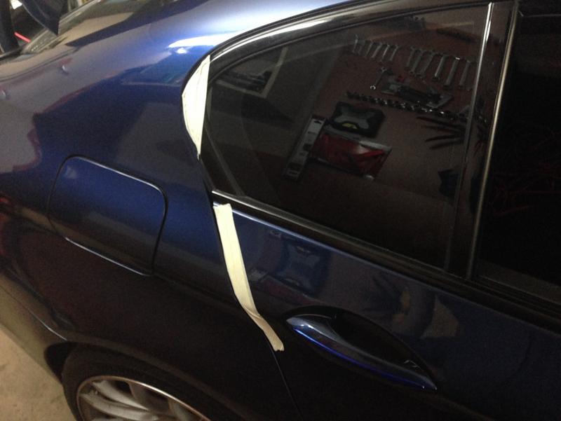

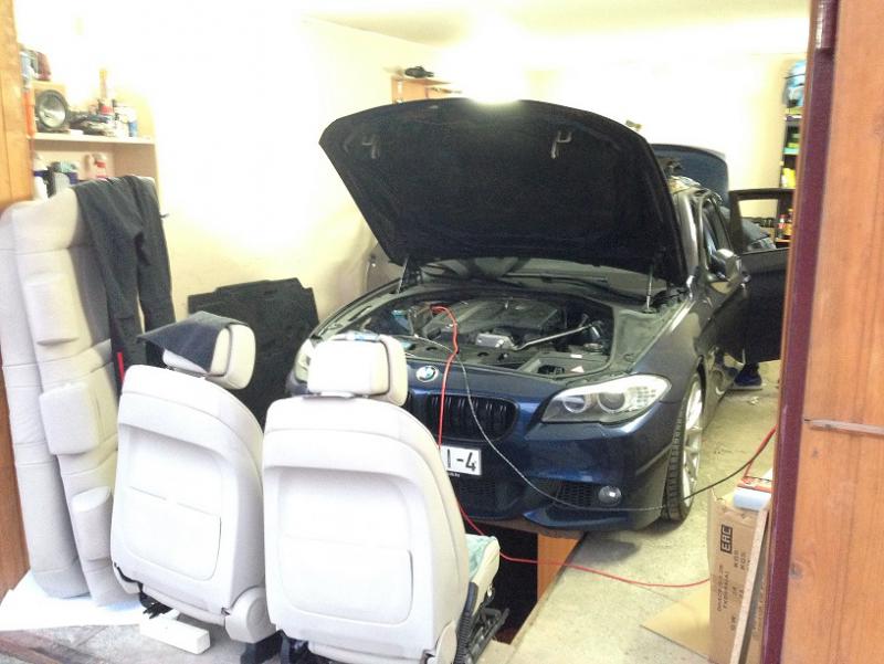

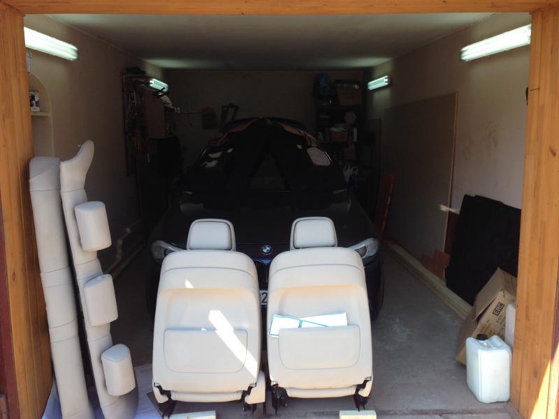

По старой традиции освобождаю максимум места в гараже, обклеиваем малярной лентой наиболее уязвимые места и снимаем обшивки багажника, задний диван.

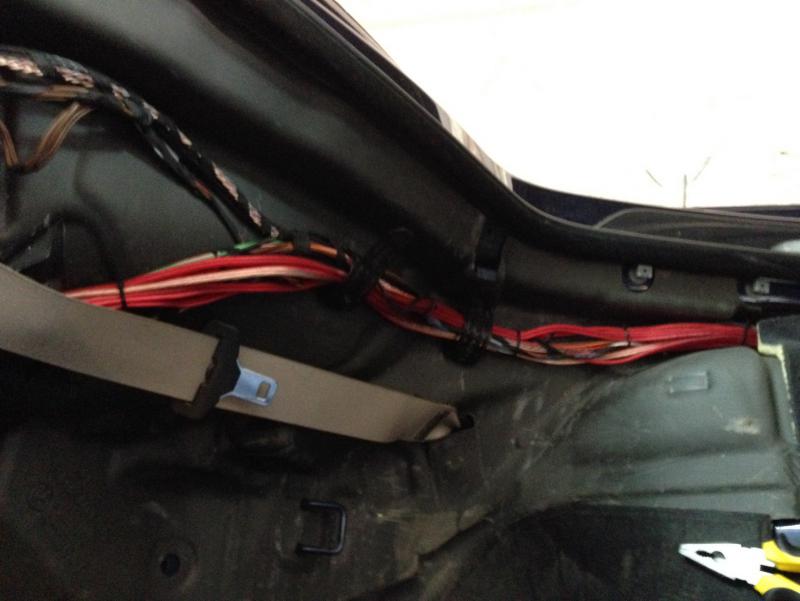

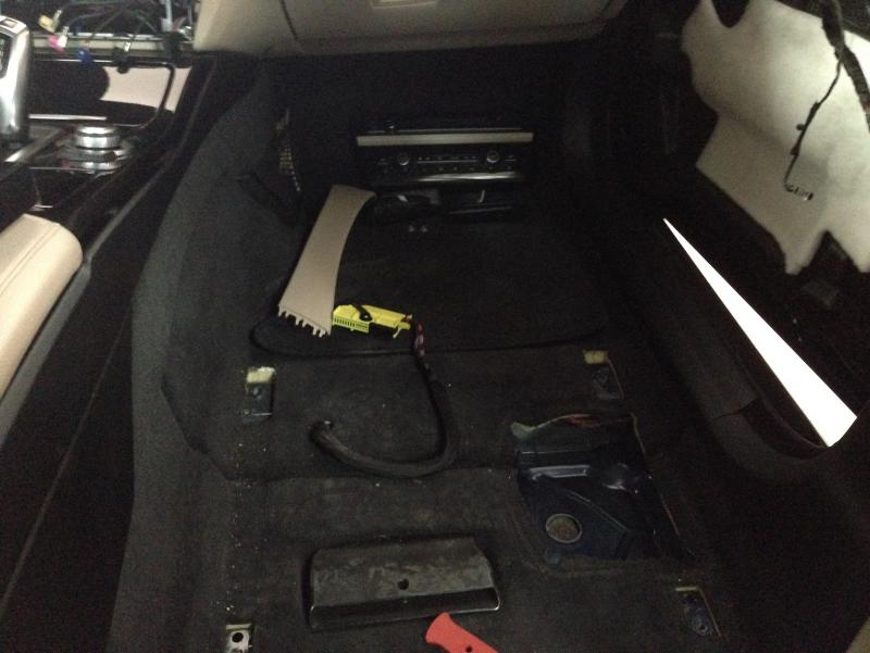

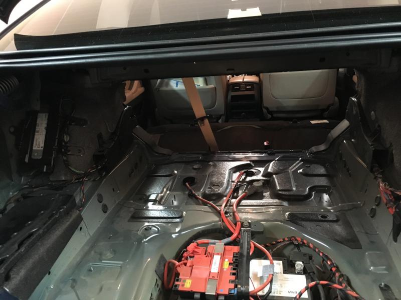

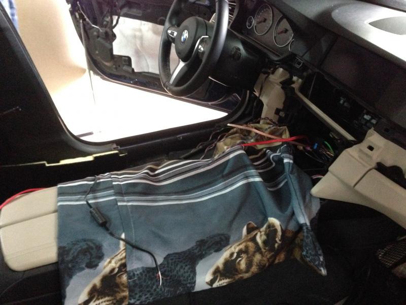

Т.к. заранее было известно, что сигнальные провода нужно будет тянуть от ГУ до багажного отделения, где «пропишется» новый усилитель. Далее приступаем к демонтажу передних кресел. Процесс демонтажа был описан в моем первом отчете, посему в этом ничего не описываю. Итак, к вечеру первого дня были сняты обшивки багажника, демонтирован задний диван, передние кресла, обшивки передних дверей. Успели сделать первое включение усилителя. Все работает исправно.

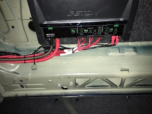

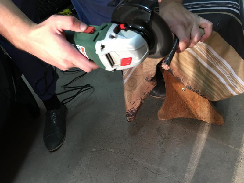

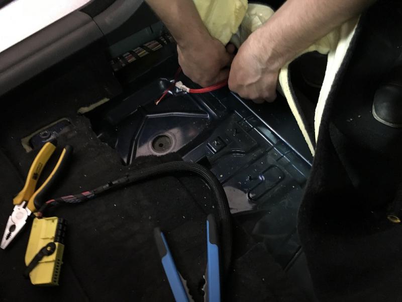

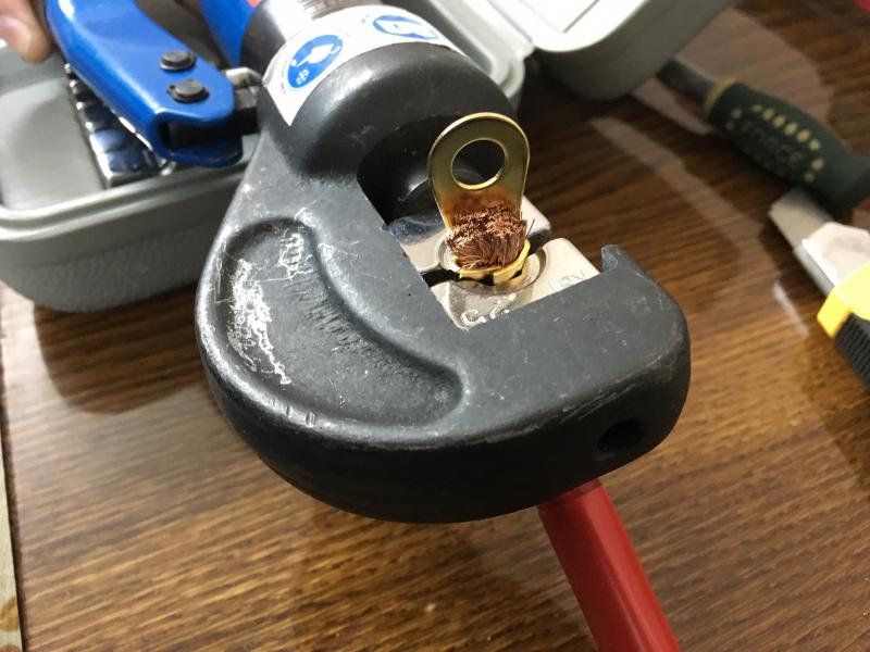

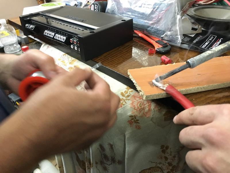

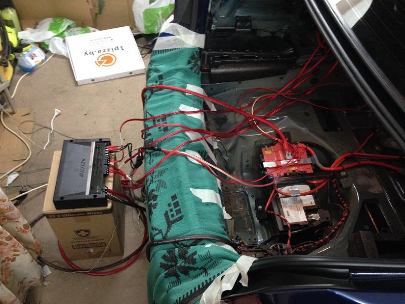

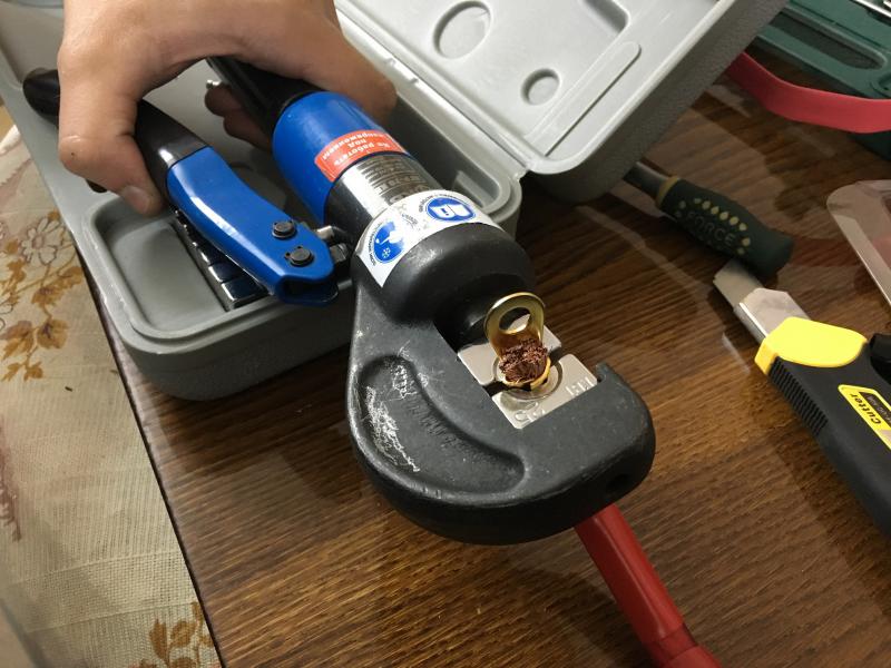

На следующий день начали организовывать подключение усилителя. В первую очередь организовали клеммы со стороны аккумулятора. Т.к. усилитель достаточно мощный мы не мелочились – приобрели кабель сечением 2Ga. Скажу так: качественно отрезать и обжать такой кабель практически невозможно при посощи обычных плоскогубцев. Мы использовали болгарку с отрезным кругом и гидравлический пресс соответственно. На фото видны данные процессы.
Отрезали, обжали, надежно заизолировали.

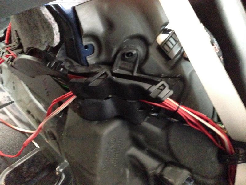

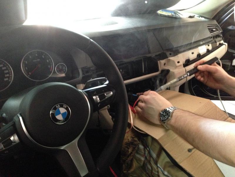

Далее организовываем входящий сигнал. Снимаем ГУ определяем проводку фронтальных каналов. Далее особенный момент: для внедрения 4-канального усилителя в систему «Стереодинамик» обязательно нужно запараллелить выходящие сигналы. При помощи паяльника, припоя, канифоли и какой-то там матери делаем параллель и тянем провода под коврами, через штатные кабель-каналы прямиком в багажное отделение.

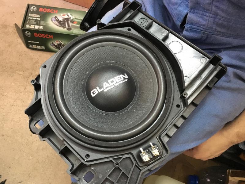

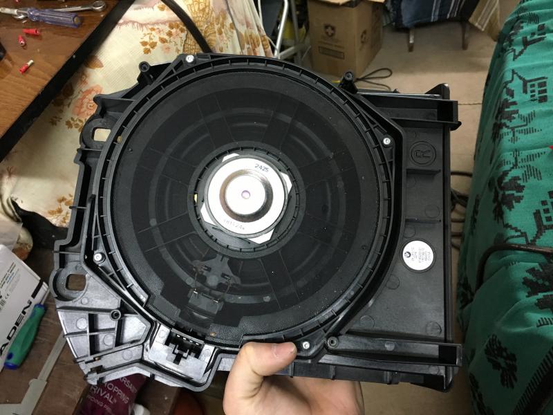

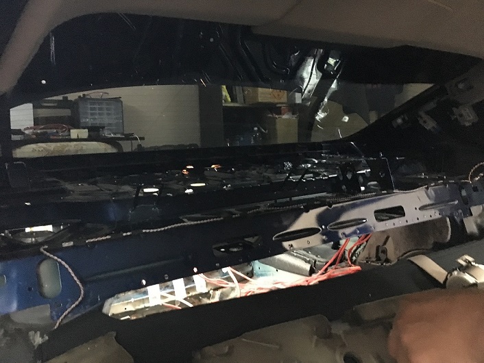

Далее извлекаем короба родных подсидельных динамиков и затем сами динамики, делаем небольшую фотосессию

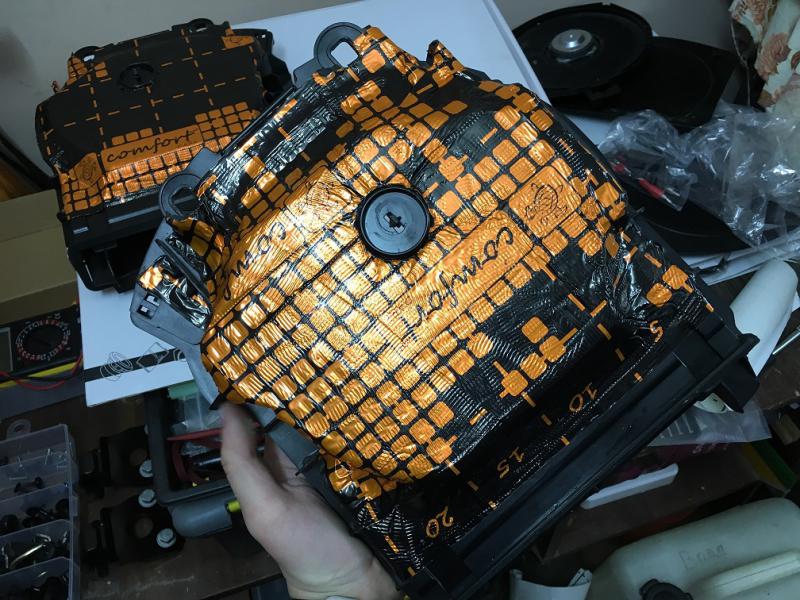

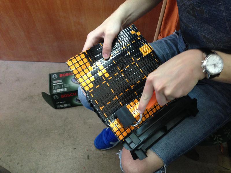

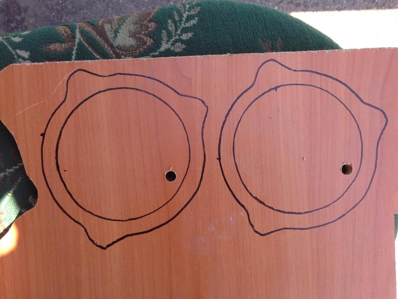

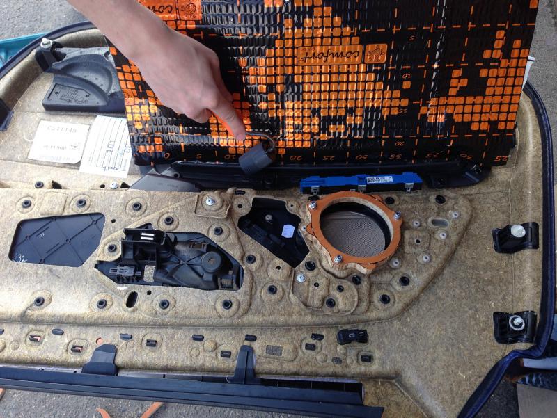

Параллельно выпиливаем проставочки под дверные среднечастотники и клеем виброизоляцию на карты и короба подсидельников.

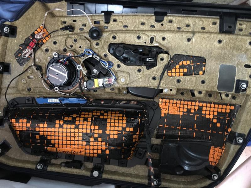

Полностью готовая дверная карта выглядит так:

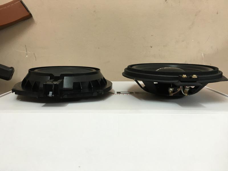

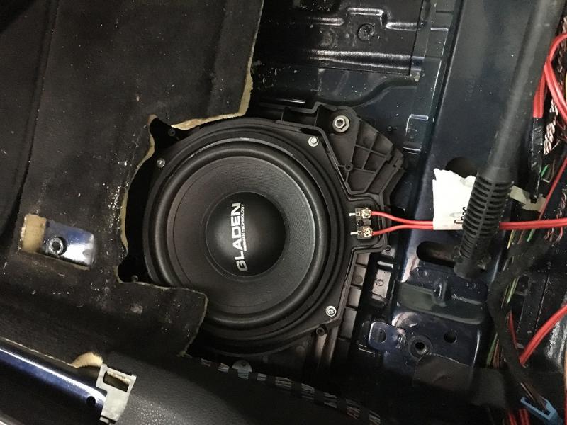

Далее устанавливаем короба подсидельников на свои места, только уже с компонентом Gladen. Подключаем. Делаем пробный пуск, крутим настройки, наслаждаемся предварительным результатом: баса переизбыток при огромном запасе мощности на усилителе. И тут сел аккумулятор. Поставили автос на зарядку и продолжаем.
Далее в принципе начинается этап «наведения красоты»: протянуть проводку, стянуть стяжками, спрятать, залудить, подключить, настроить систему.

Усилитель расположился так:
Полку под усилитель изначально сделали больше, чтоб можно было разместить еще один усилитель под тыл или саб, но это пока только в мыслях
