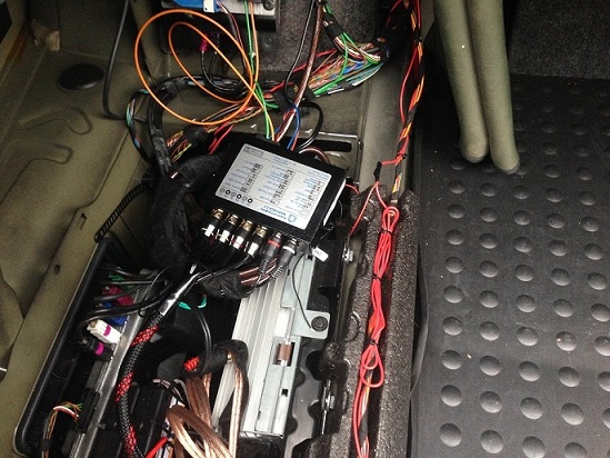

Около 2 месяцев все вынашивал идею апгрейда, компоненты были куплены еще летом (спасибо Коле на синей 535 ) и пылились в гараже. Основной проблемой было – отсутствие достаточного кол-ва места на фальшполке в багажнике для всех усилителей моей системы ( а их уже 3 – Ural 1.500 + Eton SR 60.4 + Eton SR 100.2) + 2 достаточно габаритных кроссовера для Морел. Были мысли даже продать уже купленные усилители и поставить что-то типа 6-тиканальник на салон + моноблок на саб. Но, как в таких моментах бывает – помог случай.
Заказал я себе для проведения эксперимента MOST-RCA. Приехал он из Москвы за 2 дня. С учетом доставки за все вышло порядка 220$. Подключили, прописали опцию Logic 7, и о чудо! Теперь CIC думает, что в машине есть усилитель от Logic 7. Появился эквалайзер и все остальные привилегии лоджика.
Вот собственно сам MOST-RCA в коробке и после подключения.
Таким образом мой типа лоджик на выходе стал иметь 3 пары RCA выходов – 1 фронт + 1 тыл + отдельный канал на саб. Т.к. усилитель на фронт был проинсталлирован еще в шапке темы, то понадобилось перекинуть только межблоки от конвертеров уровня к MOST-RCA. Все заиграло! И очень круто заиграло! Отдельно отмечу выход Мост на саб – он реально четко выполнен. Не трогая никаких настроек после перекидки межблоков саб буквально начал перемешивать все, что лежало в багажнике в незакрепленном виде. Таким образом запас по басу стал более чем приличным.

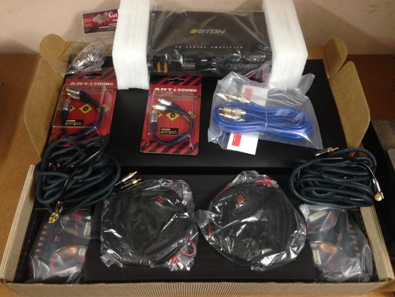

Ниже на фото то, что предстояло внедрить в авто.

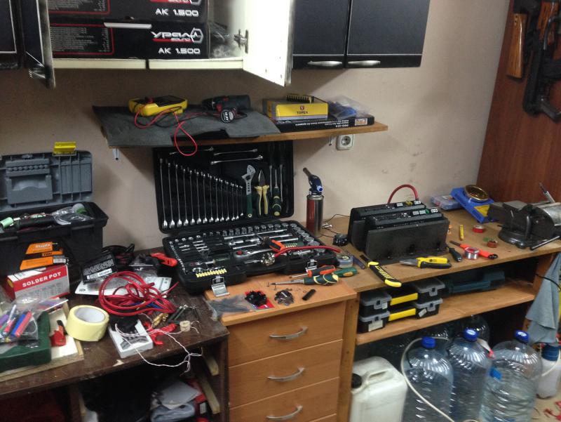

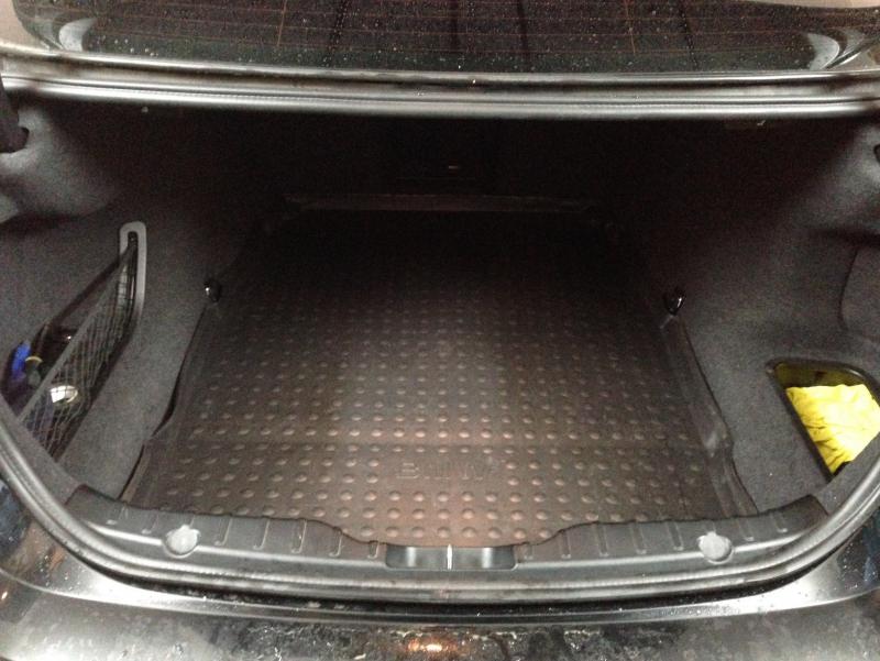

Как всегда установку рекомендую начинать с наведения порядка в гараже. Также совсем нелишним будет поставить, на время установки, авто на зарядку, т.к. постоянно открываются двери и багажник, что не дает машине уснуть на протяжении всего времени работы, а заняла она у меня без малого 2 дня.

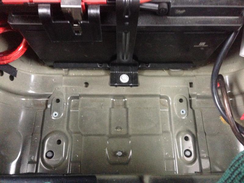

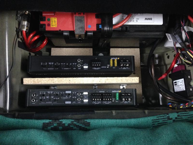

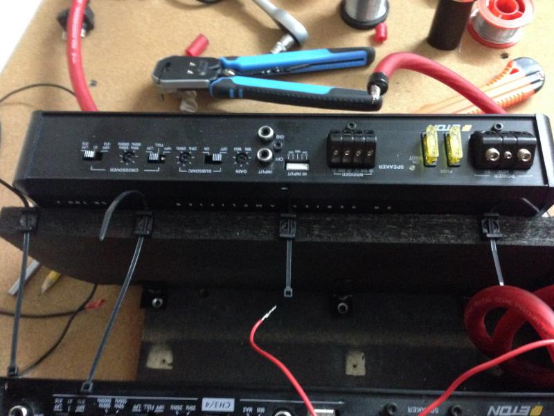

Далее описание проведенной работы я разделю на условно 2 части: 1 – установка усилителя на тыл и инсталляция кроссоверов + сопутствующие доработки ранее проделанной работы по фронту. 2 – установка непосредственно самих динамиков Морел в заднюю полку.

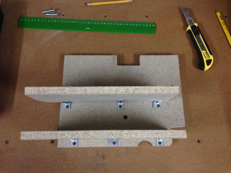

С чего я начал. Открыл багажник и визуально начал прикидывать где бы можно было все это разместить. Благо мои усилители Eton одинаковых габаритов. И примеряв я понял, что вполне можно уместить 2 усилителя там же где стоял один или первый. НО нужно изготовить некий держатель этих усилителей ибо с креплениями в этой нише все не так просто. Снял 1 усилитель и провел примерку. Места хватает. Но очевидно – для ящичка (назовем его так) для мелочей места не останется. Пришлось с этим смириться.

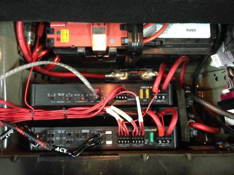

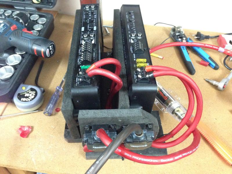

Далее приступил к изготовлению «держателя усилителей». Сотня примерок и подгонок и все готово.

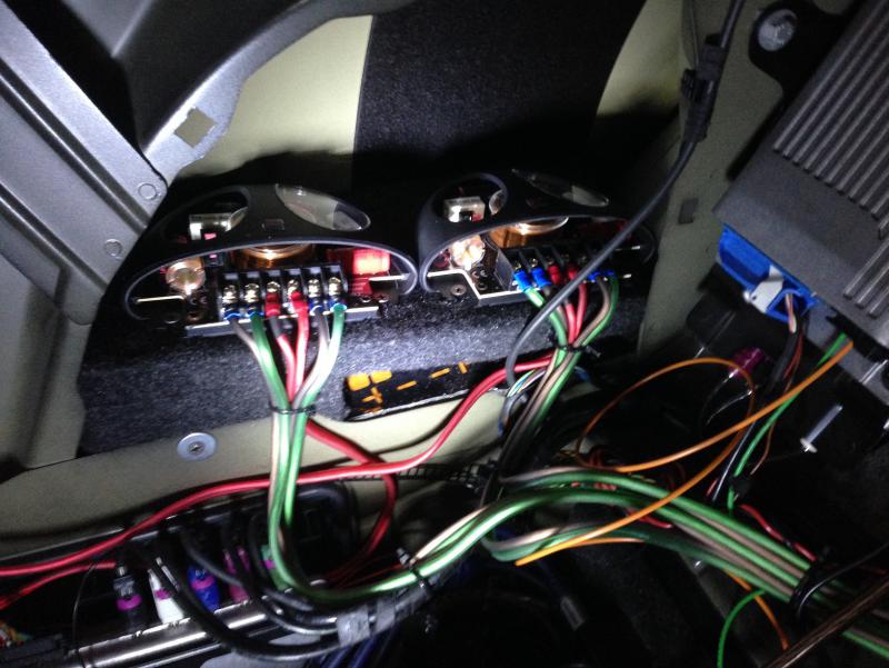

Далее приступил к монтажу самих усилителей, кабелей и дистрибьютеров питания на импровизированный держатель усилителей. Заранее предусмотрев установку стяжек для проводки. Фото прилагаю.
Всю эту систему устанавливаю на место и перлюбираюсь к левому крылу.

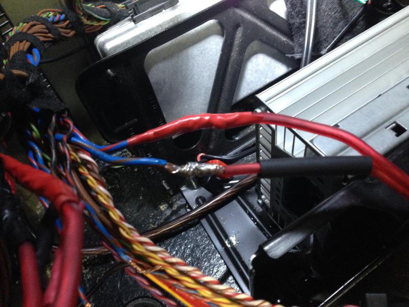

Разбираю старые соединения акустических кабелей, они были сделаны на скрутках и перепаиваю их.

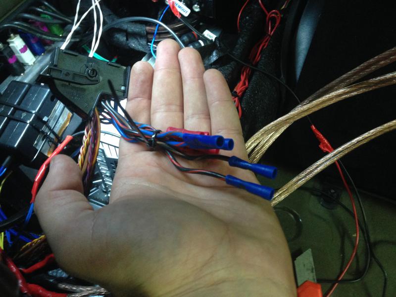

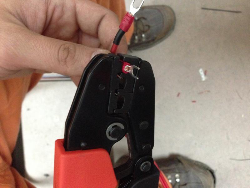

Акустические кабели на выходе штатного усилителя обжимаю соединительными клеммами. Для чего? Для того, чтоб при желании демонтировать систему все можно было относительно быстро вернуть к заводскому состоянию.

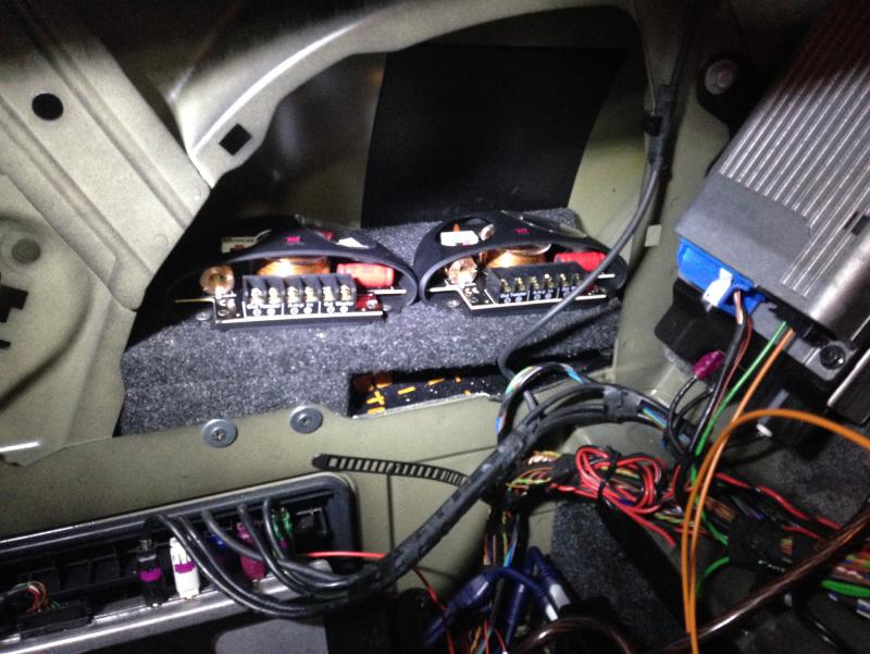

Далее пришло время кроссоверов.
Для них я присмотрел место в заднем левом крыле.  Также для крепежа пришлось смастерить полочку и, для собственного удовлетворения, обтянуть ее карпетом, прекрасно понимая, что никто ее там не увидит. Но получилось довольно-таки неплохо. Тут все просто: прикрутил кроссоверы и подвел к ним акустические кабели от усилителя, предварительно обжав их, чтоб все было по феншую.

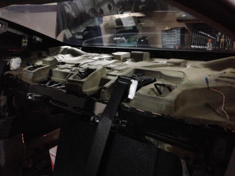

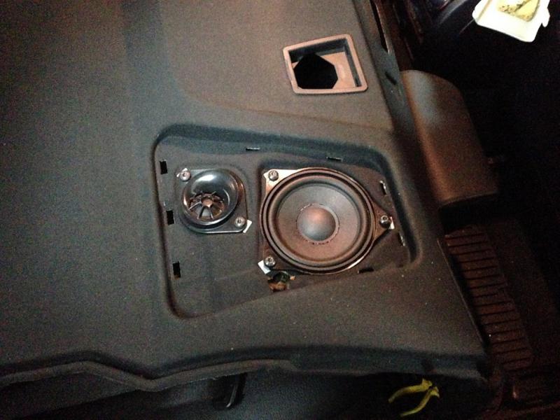

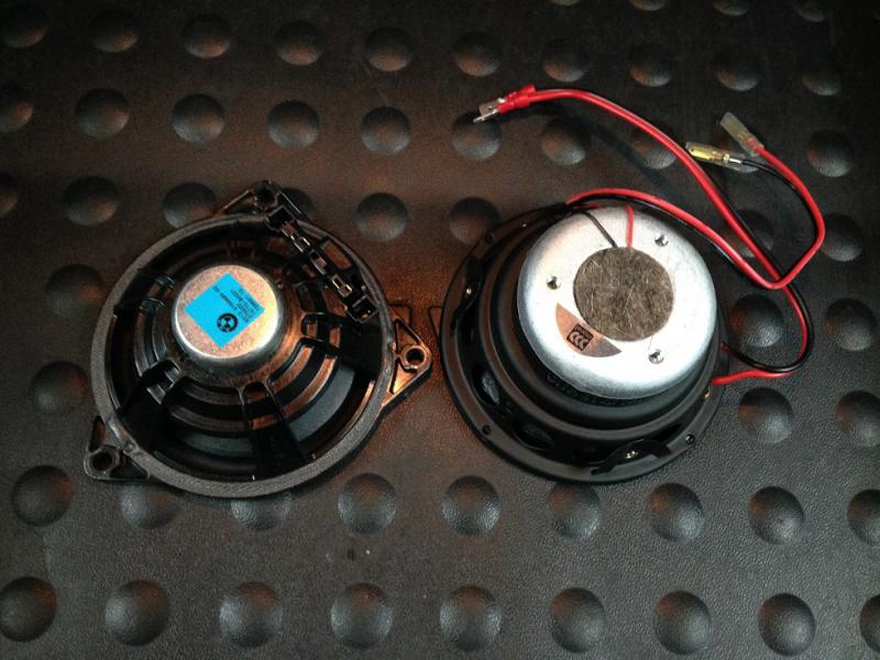

Перехожу ко второй части – инсталляция динамиков в заднюю полку. Первым делом, по традиции, заклеиваю малярной лентой места на дверях, которые можно повредить при открывании и работе внутри салона.

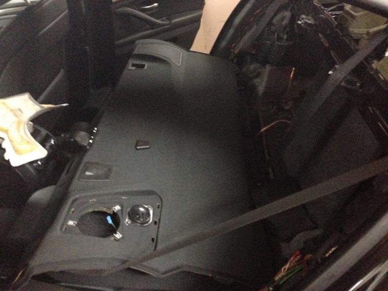

Полка задняя снимается достаточно просто. Отмечу, что сдвинув полку с креплений нужно заранее отключить динамики, т.к. есть вероятность оторвать провода. Тем у кого есть задняя шторка при снятии полки будет сложнее.
Полка снимается и прекрасно ложится на откинутые спинки задних сидений. В таком положении с ней очень удобно работать. На кузове под полкой лежит достаточно неплохая заводская шумо- виброизоляция. Снимаем защиту задних динамиков, потом сами динамики и делаем сравнительные фото. Стоит ли говорить, что по массе динамики отличаются в разы.

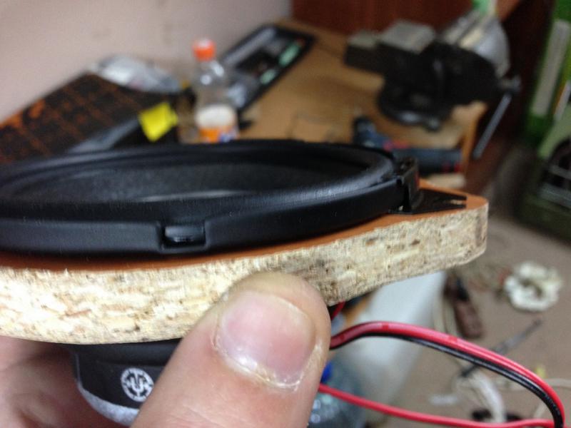

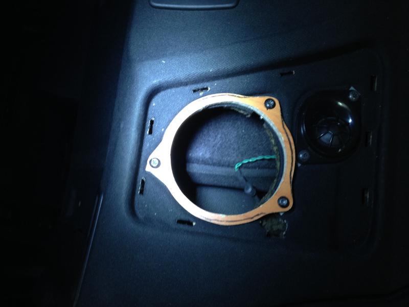

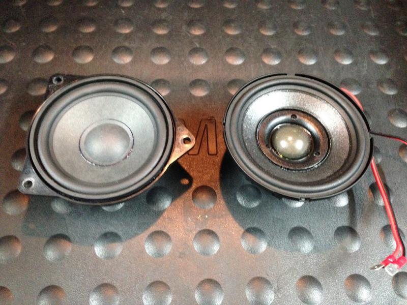

Перехожу к изготовлению проставки из ДСП. Зазор между динамиком и сеткой защиты небольшой, посему высокие проставки не позволят установить все, без модификации полки. По моим заключениям высота проставки должна быть до 12мм, все что выше заставит защитную сетку упираться в подвес динамика, что не есть хорошо. Оговорка – данная информация применима для динамиков Морел. Как будет обстоять дело с другими динамиками я не знаю.

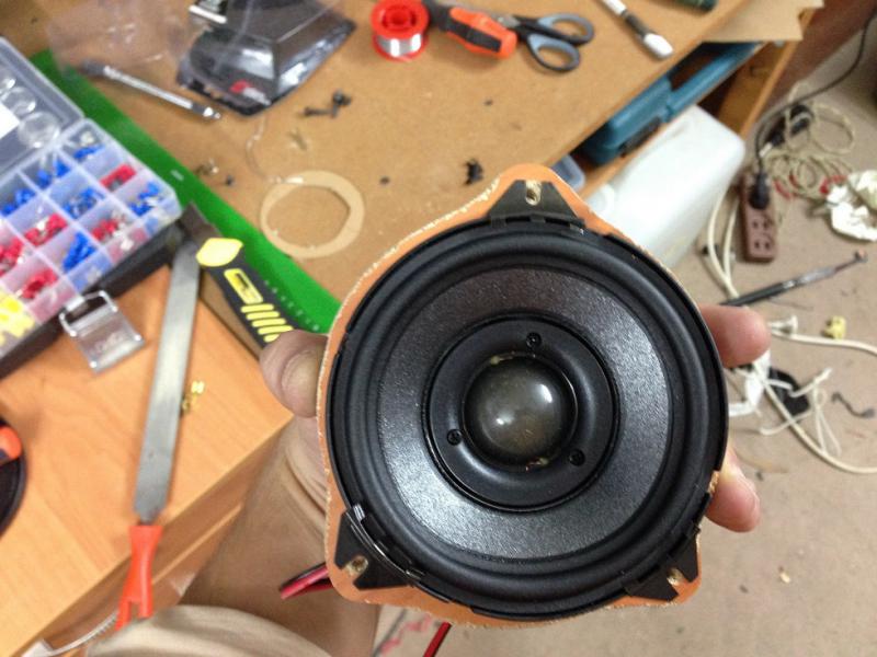

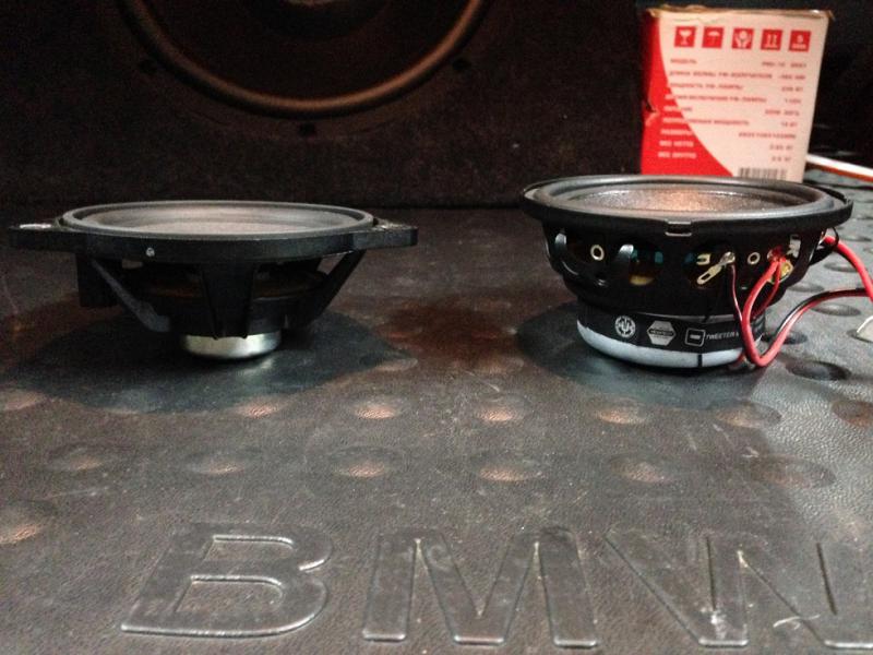

Нюанс установки задних динамиков в том, что на полке отформованы места крепления штатных динамиков. Т.е. на полке имеется углубление в виде круга с ушами крепления. Сама, толщина проставки, не высота, о которой я упоминал выше, а именно толщина порядка 7мм. И вот проблема – если за уши проставку закрепить к полке, то «мяса» в проставке для крепления самого динамика уже не остается! Дополнительных 3-ех ушей для крепления динамика на проставке выпилить не удастся, как я это делал в случае с передними дверями, ибо на полке для них попросту нет места.
Я с этой проблемой заглянул в коробку от динамиков… и обалдел от немецкой расчетливости и предусмотрительности!!! В комплекте с динамиками шли маленькие железные кронштейны, которые цепляются за обод корпуса динамика и позволяют закрепить проставку к полке и при этом зафиксировать сами динамики. Просто супер!! Надеюсь на фото это будет видно и понятно.

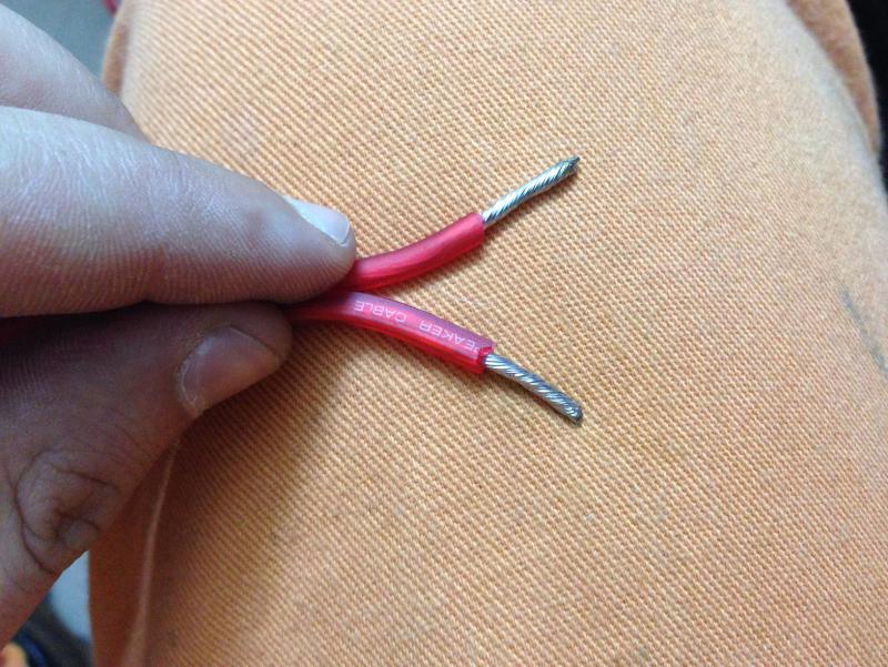

Заметка: при инсталляции все кабели, как силовые, так и акустические применялись только медные с составом 99,9% Сu (по заявлениям производителей конечно :D )
