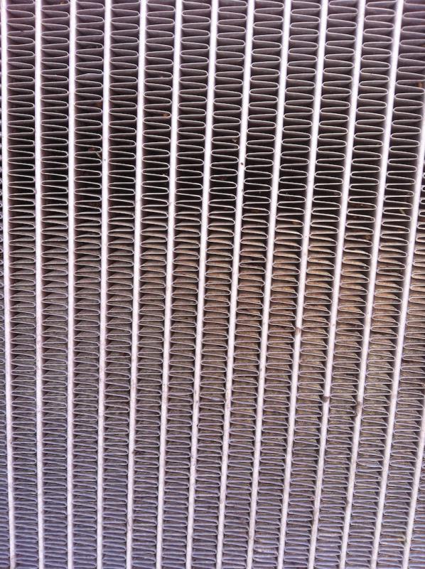

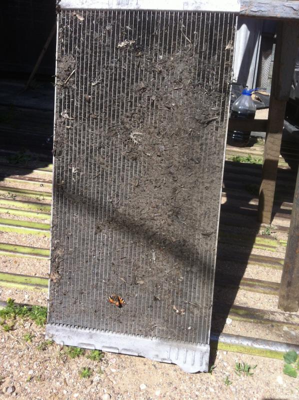

То что были вымыты радиаторы - это плюс, сам тоже мыл. Температура постоянно была 100-110, шторки не закрывались после заводки, теперь вообще не открываются никогда. Уже начал грешить на кривые руки после сборки на неработающие шторки, особенно после того как мне все в один голос сказали, что при включении кондера шторки полюбому должны открыться. Запустил проверку шторок рейнголдом, все в порядке, все работает. Пробовал закипетить авто, но нет, вентилятор включался только на первую скорость и машина остывала.
Мой радиатор охлаждения глядя на солнце вообще не просвечивался, пока его мыл, 1,5 л разной химии на него вылил, но стал выглядеть почти как новый
#7 Ники
Ники
  • 24 сообщений
  • 520d f11 2011
  • Слуцк/РБ
Отправлено 11 Август 2015 - 08:48
вот так он выглядел
А тут та же сторона после мойки
А радиатор кондера если этот сезон переживет, то будет замечательно, окислы повсюду на нижней части радиатора
