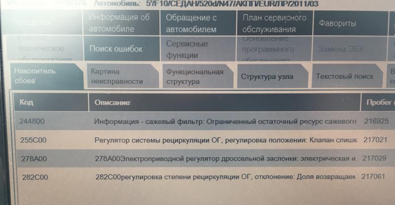

Тема не дает покоя.
Погода субботы поспособствовала, купил кабель, установил Rheingold.
После подключения в тему выдала:
- 244800 Ограниченный остаточный ресурс сажевого фильтра;
- 255С00 Регулятор системы рециркуляции ОГ;
- 278A00 Электроприводной регулятор дроссельной заслонки: электрическая или мех. неисправность;
- 282C00 Регулировка степени рециркуляции ОГ.
По плану проверок все прошло нормально, конкретная неисправность не обнаружена, ошибки, кроме 244800, из накопителя удалились.
По системе подогрева ошибок нет, диагностический запрос на этот блок подогрева сходу не нашел, но в протоколе три строки по системе предпускового подогрева были.
При проверке по 278A00 проводилась активация дроссельной заслонки (открытие-закрытие) машина дергалась похоже как и по утрам. Чем закончится инициализация не дождался (1-2 мин), нажал Продолдить, т.к. слабый в ноуте аккум.

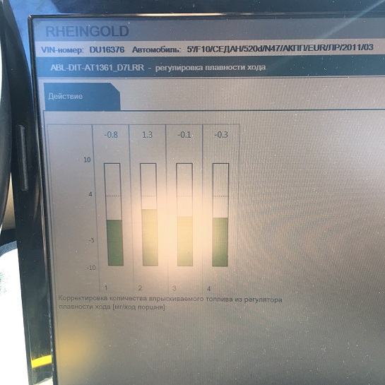

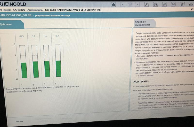

Заменил клапан возврата ОГ. Теперь кроме писанины: Ограниченный остаточный ресурс сажевого фильтра ничего не пишет...
Колотун как и был (((
Причем уже потрясывает после остановки на 2-3 часа, с температурой мотора 75 градусов и ниже.
Утром на не прогретом мотор работает шумно, добавляешь газ, играя, стучит молотком в капот, как 123 мерс.
коррекции все с виду красивые, потрясывало не сильно в момент замера.

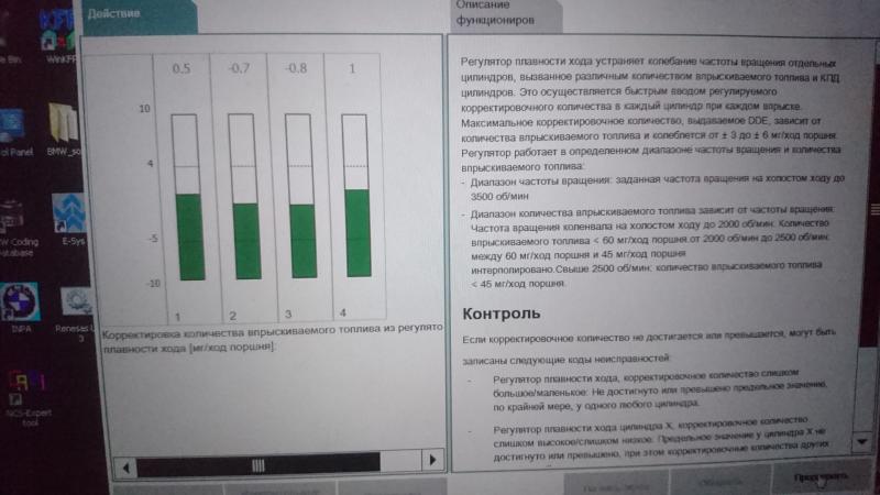

#21
Отправлено 24 Апрель 2017 - 10:25
так и должно быть.
Замер был на холодную?

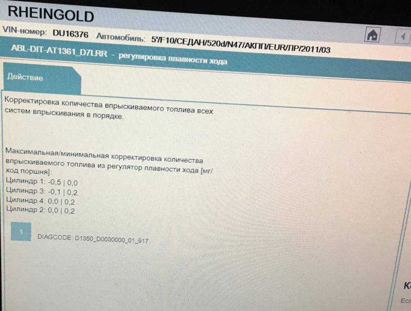

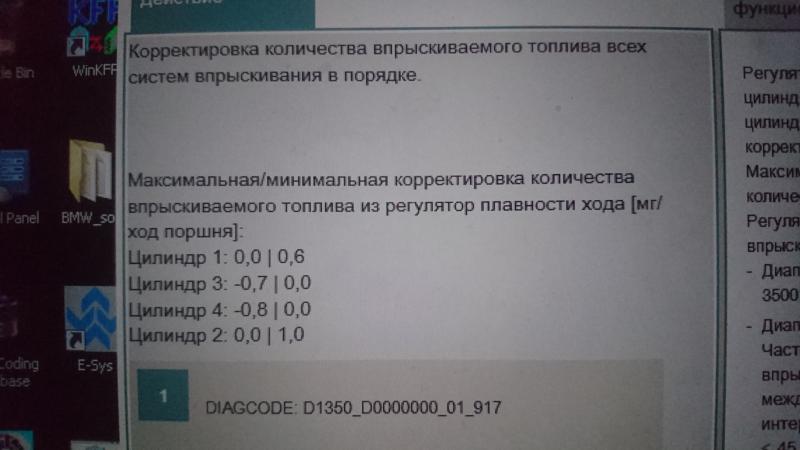

#22
Отправлено 26 Апрель 2017 - 03:34
так и должно быть.
45 градусов
вот какая ситуация была после 2 суток простоя.
трясло заметней и продолжалось около минуты. Сложно попасть именно в момент провала оборотов, каждый раз делая проверку были разные значения.
По второму цилиндру от 0,5 до 1,3.
Возможно не так производил замер.
#23
Отправлено 27 Апрель 2017 - 01:59
допустимо до 4-х, но я бы проверил эту форсунку на слив в обратку на холодную.
