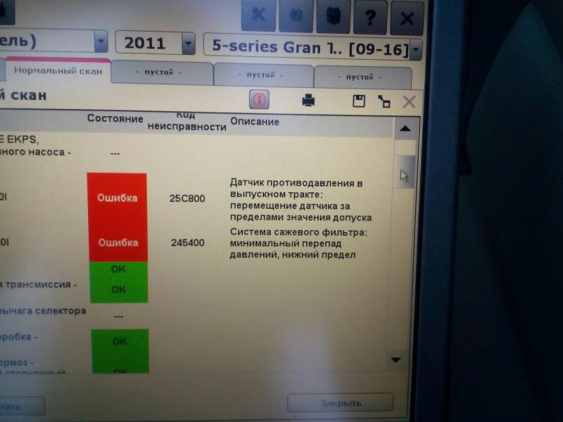

При диагностике выявили ошибки, но что с ними делать непонятно???
1. 25C800 Датчик противодавления в выпускном тракте: перемещения датчика за пределами значения допуска .
2. 245400 Система сажевого фильтра: минимальный перепад давлений, нижний предел.
Ошибки появляются только при заводке, потом никаких отклонений комп не показывает, все в норме, все блоки (зелененькие) отзываются, ошибки стирают до следующей заводки. Глючит ,наверное один из датчиков, но который (их там 2: один до сажевого фильтра, второй- после катализатора).
Может кто сталкивался, подскажите. Хотел уже поменять датчик, но который ???

1. А что это за программка диагностическая?
2. Может Rheingold даст более конкретный совет.

Хрен его знает, был в двух местах, программы разные-ответ один

Трубку на датчик проверь и посмотри противодавление в цифрах.

В движении проверяли, вроде противодавление было 6

Я так понимаю, что прожиг нужен когда перепад давлений до и после сажевого  выже нормы, а здесь получается ниже. По логике это:
1. если датчики исправны - значит сажевого нет (или лучше заводского состояния), но противодавление показывает что сажевый есть
2. датчик до сажевого неисправен , сажевый забит,  итог -  разница в давлении минимальна - тогда машина по каким-то признакам должна показать нестабильную работу двигателя и тд.
3.датчик после сажевого глючит - здесь варианты разные
4. датчик до сажевого глючит, сажевый не забит - может быть
таких вариантов полно.
Уважаемые ГУРУ, спецы и тд (в хорошем смысле слова), подскажите как определить причину ошибок, можно ли определить какой датчик глючит???
Я уже склоняюсь к покупке двух датчиков, а там будет видно.

Нужно смотреть. Так думаю врятли кто то что то скажет.
