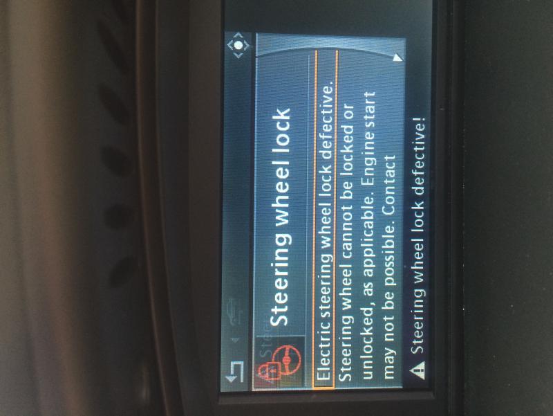

Помогите решить проблему ... Около месяца назад начала выскакивать ошибка при открытии машины ( картинка прикреплена) . Машина ездит и рулится как обычно. Но при открытии всегда бьет ошибка. Около двух недель назад на алекспремиум авто , сказали что возможна ошибка в какойто защелке блокировки. Ребята сбросили настройки и ошибка пропала, сказали что может пропадёт и не будет беспокоить , но может опять загорется. Может у кого была такая проблема или кто то лечил данную проблему , и кто может помочь вмкстранении ?! Заранее спасибо
замена ELV, установка эмулятора, программное удаление.

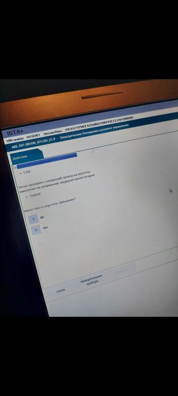

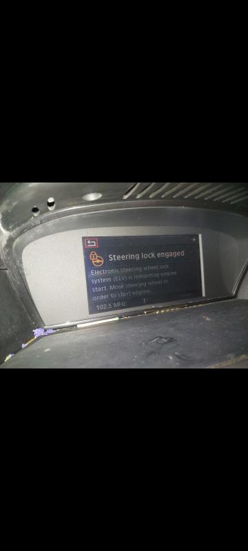

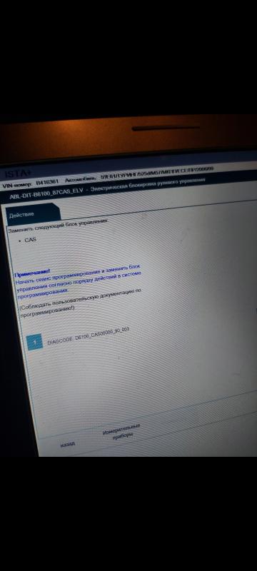

Всем привет!подниму тему.случилась такая же беда после того,как жена пыталась завести машину после того,как высадила акум в ноль.Приехал,прикурил,машина завеласьдоехали до дома.Второй раз машина не завелась,выскачила такая же ошибка,только желтого цвета.зарядик акум,утром машина завелась,заглушил и все,больше не заводится.электронная блокировка руля не работает,луль крутится,зажигание не включается.Неужели это у всех так бывает на севшем АКБ и как сейчас это вылечить?пытались стереть ее компом-не стирактся.прикрепляю фото и ошибки,и того,что компом пытались сделать.
Е61,2006г.в.
И что же не отписались, что завели? Что Максим приехал и помог. Проблема в этом.
Так реально Максим завел,когда с вами по тел разговариваривал,он с салона перешел в богажник и поотключал клему минусовую,почему вам я и сказал,что не понимаю,как жту фишку отсоеденить,так как она была отключена,и машина завелась.Хотели уже эмулятор ставить,а пока с вами болтали он нашел причину.За что спасибо ему огромное,машина ездит,утечка тока пропала.Минусовую клему под замену.
