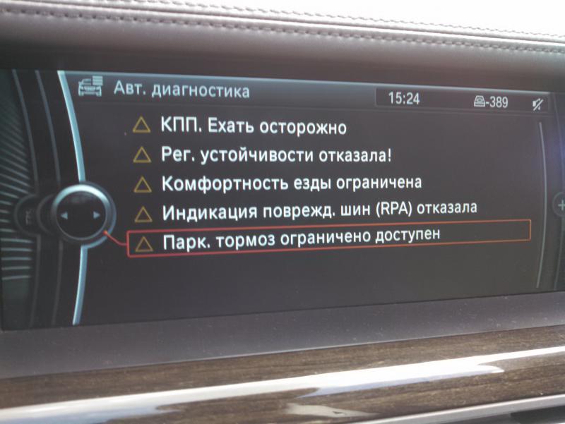

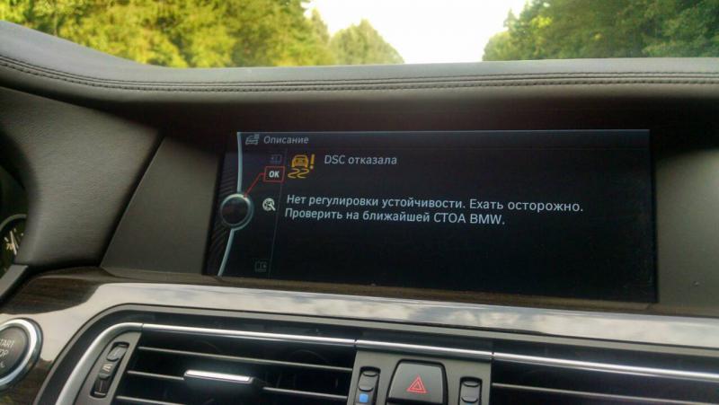

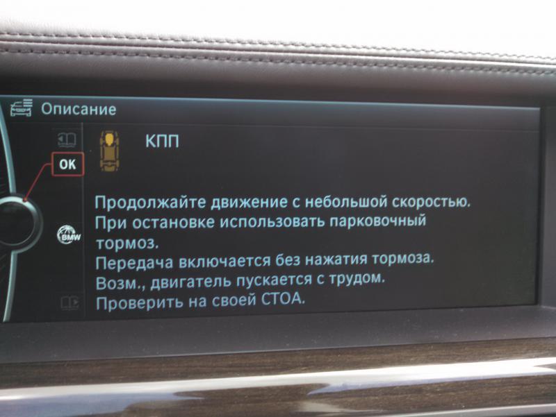

Отправлено 27 Июль 2018 - 10:24
740Li'08
АКПП сбрасывает в нейтраль. Приходится на ходу переключать в драйв.
Бывает на трассе на скорости ~100км/ч, бывает на скорости ~40км/ч - при обгоне, когда притормозил, а потом нажал на газ.
Бывает в городе в пробке на скорости ~10км/ч, когда толпой медленно трогаемся со светофора.
При этом выскакивает ошибка типа "Неисправность системы DSC". Если при этом был включен круиз, то в придачу загорается ошибка о неисправности круиза.

При этом бывает загораются следующие ошибки:
- Регулировка устойчивости отказала
- Индикация повреждения шин отказала
- Парковочный тормоз ограниченно доступен
Даже сутра, включаешь зажигание - горят. Выключаешь зажигание, сразу снова включаешь - не горят.
Сообщение отредактировал LYura: 29 Июль 2018 - 01:21

#9
Отправлено 31 Июль 2018 - 11:33
блок абс причина скорее всего, а он сидит на одном преде с ручками комфорт доступа
#10
Отправлено 01 Август 2018 - 12:31
Да, уже начитался инета: у большинства такие ошибки чаще всего из-за ручек комфортного доступа (только передачу ни у кого не выбивало).
Как раз в водительской ручке не работает подсветка с покупки авто (там диоды то ли окислились, то ли оплавились). Отключил водительскую ручку, продолжанем наблюдение.

Предохранители целые. Все ручки отклучил.
Приехали. Выдало ошибку по КПП, и не заводится (нажатием кнопки СТАРТ только выключается зажигание).
Оттянули на Наклонную, там два дня ищут и ничего не могут найти.

я сразу сказал, что ручки тут не причем, смотри разъем на коробке или где-то Вода, например в багажнике, подними пол около АКБ
P.S что пишет комп?!
