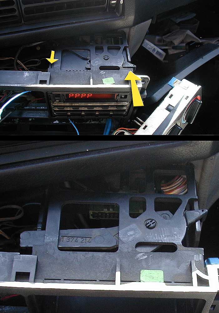

Короче, сморти на БК вупор. БК стоит в панели в пласмасовом кожухе (не понятно зачем... ). Сверху кожуха 2 лапки. Одна справа, другая слева. Какими пальцами нажать там оба, не разобрав машину - хез, но суть такова - нащупываем обе лапки - левую тянем на себя (маленькая стрелка) - правую от себя (большая стрелка). И БК спокойно выходит.
Процес постановки обратен снятию, только нужно лапки завести в крайние (открытые) положения, а то посередине лапок есть язычёк, который захватывает направляющую на корпусе БК, который не захватывается в другом положении лапок и БК "домой" не лезет... вот...

лампочку менял....да, кстати, еще вопрос: а нафик ты его снимал?
#7
Отправлено 19 Май 2004 - 01:34
Так вот тянуть надо... а то все "толкай! толкай! ломай! нам не жалко!!" потом у них машину покупаешь, ни поинта не подсвечивается и тока болты из торпеды сыпятся... морду снял, дабы не покоцать при снятии самого БКсправа не лапа, а ваще хз что и зачем. Комп фиксится в кожухе хренью посередине, типа выступа. А слева - лапа фиксатора этой хрени. Потянув за нее и выталкиваецца дивайс. пс: нахрена морду девайсу отломал? ;)
#8
Отправлено 19 Май 2004 - 01:47
Всё в этом мире относительно, так же как и слова "тяни" и "толкай" или, Лёша ну сам вспомни, "лево" и "право" ;)Так вот тянуть надо... а то все "толкай! толкай! ломай! нам не жалко!!" потом у них машину покупаешь, ни поинта не подсвечивается и тока болты из торпеды сыпятся...

Ну извини, давно дело было. Запамятовал, куда рычажок пихать надо. Помню только, что не очень легко у меня девайс вынимался. Вот и насоветовал. Но я ж писАл: "Сильно, но аккуратно" ;)Так вот тянуть надо... а то все "толкай! толкай! ломай! нам не жалко!!" потом у них машину покупаешь, ни поинта не подсвечивается и тока болты из торпеды сыпятся... морду снял, дабы не покоцать при снятии самого БКсправа не лапа, а ваще хз что и зачем. Комп фиксится в кожухе хренью посередине, типа выступа. А слева - лапа фиксатора этой хрени. Потянув за нее и выталкиваецца дивайс. пс: нахрена морду девайсу отломал? ;)
