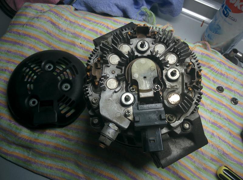

Отправлено 21 Сентябрь 2017 - 07:44
Регулятор напряжения это который на генераторе, черный? Или еще где-то его искать надо?

#4 terr
terr
  • 986 сообщений
  • X6 4.8 литра 2009
Отправлено 21 Сентябрь 2017 - 11:27
Тот что в генераторе
В 9 тест катай
