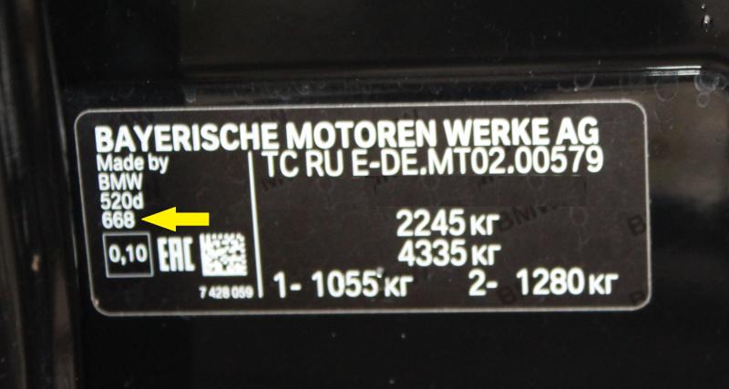

Добрый день. Где можно узнать номер краски. Хочу купить и закрашивать сколы

Расшифровать вин номер. Либо посмотреть на наклейке вин номера на авто.

См. наклейку на правой стойке. У меня, например, простой Black 668.

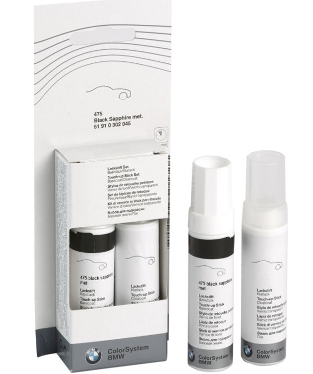

Если хочешь купить оригинальный набор BMW touch-up paint Pencil, то имей ввиду, что в зависимости от времени воздействия солнца краска выцветает за год минимум на пол тона. Поэтому проще подъехать на любой подбор краски где тебе подберут ее в тон и также зальют  в бутылочку с кисточкой или закачают в баллон.
