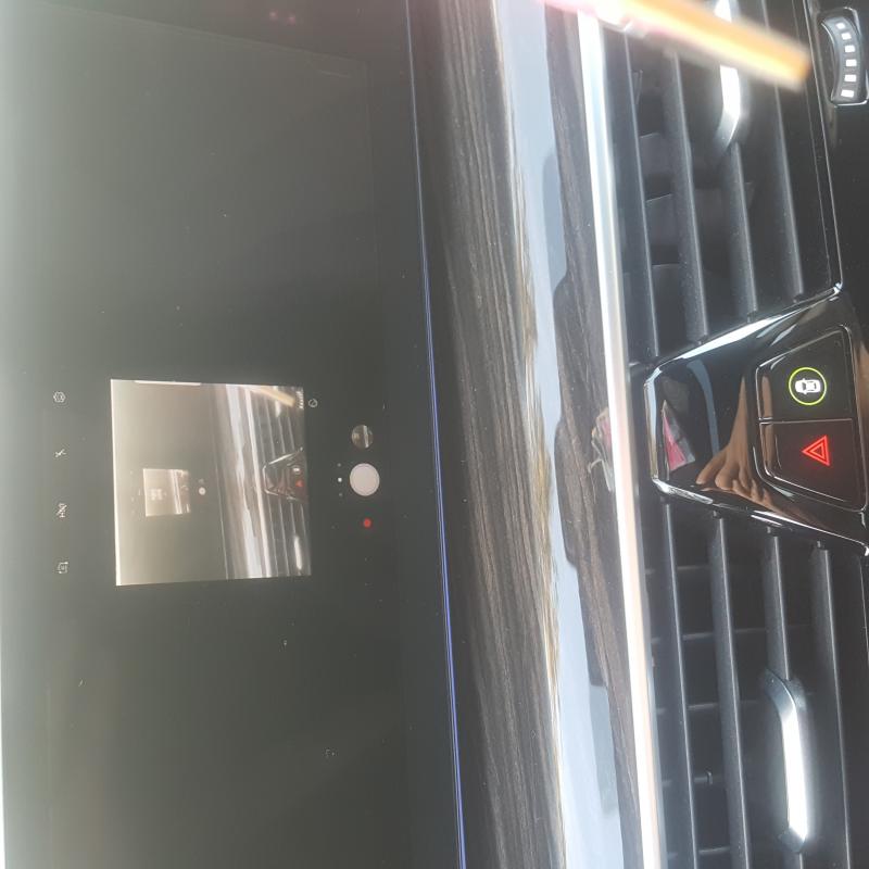

А как вы подключаетесь к mirroring? Надо в ттелефоне зайти в скрытое меню в верхнем поле экрана (там где Wi-Fi......), выбрать иконку Smart View (монитор со стрелкой) и всё

Отправлено 22 Октябрь 2019 - 04:38
Господи, сколько проблем на ровном месте.
Абсолютно верно подметили. Элементарные функции. Никто не лезет в какие-то внутренности, не пытается что-то модернизировать, сломать, перепрошить, кодировать и т.д.
Да мы просто ХОТИМ ПОДКЛЮЧИТЬ К МАШИНЕ ТЕЛЕФОН!!! Реально дикая ситуация. Ты платишь за определенную функцию ДЕНЬГИ, потом получаешь машину с неработающими функциями и тебе говорят - "жди, а вдруг взлетит". Полностью наплевательское отношение БМВ к своим потрлюбителям в РБ. Обидно и досадно...
Именно так и делаю. (там как бы особо вариантов нет).
Просто ничего не соединяется. Тупо телефон подключается к WiFi сети машины и все. На экран ничего не идет, только бонусом на телефоне пропадает интернет.  :facepalm:
И то это пункт в меню (Мироринг) только сегодня появился. Так его просто не было...
