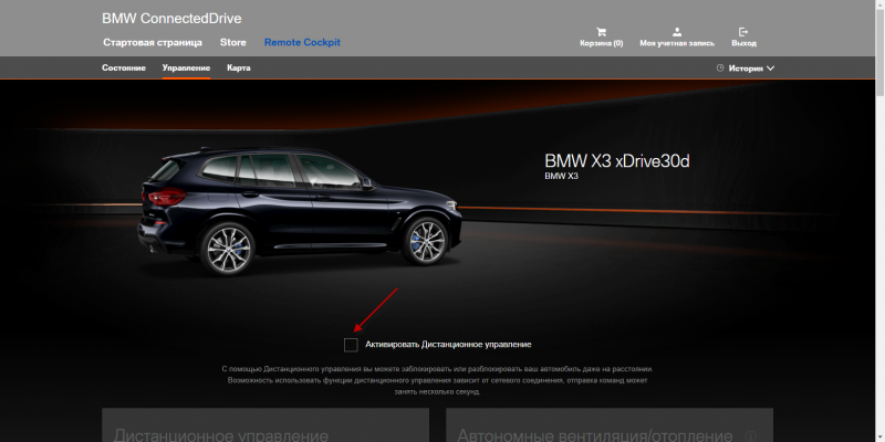

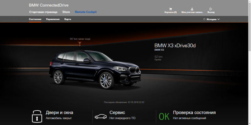

Пока пишет "Отключена возможность определения местоположения автомобиля. Вы можете активировать GPS-трекинг только в автомобиле."
Попробовал закрыть-открыть авто в гараже находясь дома. Все получилось.
Уважаемый пользователь BMW ConnectedDrive,
для Вашего BMW произведена дистанционная разблокировка/блокировка двери/-ей.
Для изменения личных настроек посетите интернет-портал My BMW ConnectedDrive.
Желаем Вам приятного дальнейшего пользования BMW ConnectedDrive!
BMW ConnectedDrive
www.bmw-connecteddrive.ru
Подскажите, как  быстро у Вас активировалось удаленное управление?
У меня к сервису подключилось быстро. Состояние авто показывает, но не удается активировать удаленное управление.

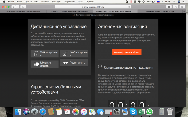

У меня все заработало как только активировал.

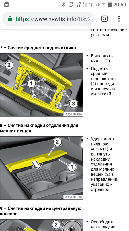

Всем привет. Есть проблема. Не открывается пепельница на G30 .Крышка пепельницы упирается в корпус.Открывается на один сантиметр. Может кто сталкивался,подскажите что делать.

Он имел ввиду сдвигаемую площадку над подстаканниками и беспроводной зарядкой.

Между корпусом и крышкой почти нет зазоров, но что-то тонкое могло попасть. Вспоминать, что было сверху, может карточка или монета заехала. Может что-то было внутри и упирается в крышку, она снизу не гладкая, есть ребра жесткости.
Я бы попробовал для начала поднажать сильнее.
Разобрать консоль не сложно, см.tis https://www.newtis.i...oles/1VnZBOFXiu

Она сдвигается, НО столько сели надовить сверху.Спасибо. Сегодня попробую разобрать.

Причина банальна. накладка выскачила в одном месте с защелки
