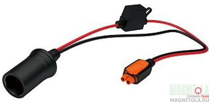

Battery Comfort Indicator? Для удобства подзарядки АКБ (не надо выгружать весь багажник и поднимать пол), либо прямого подключения других девайсов к АКБ

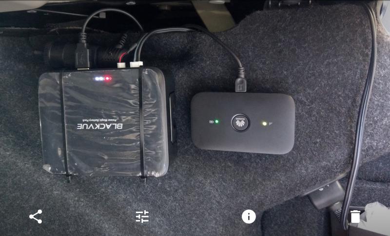

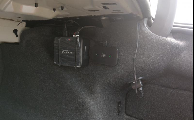

Переднюю камеру установил справа за зеркалом (а не слева как у edaleg), с водительского места ее абсолютно не видно. Изначально планировал подключение питания в розетку в багажнике, поэтому вся проводка пошла под потолок, длины кабеля до багажника хватило идеально. Доп. батарею прикрепил справа стяжками за обшивку багажного отделения (сделал для них наконечником ножа маленькие прорези), роутер прикрепил рядом (на оборотную сторону предварительно наклеив липучку которая идет в комплекте с батареей, чтобы можно было легко снять в случае надобности). Ничего особо не болтается и не мешает. По фэн-шуй можно роутер и батарею спрятать за обшивку, но пока она меня не парит и есть легкий доступ как к девайсам, так и индикаторам состояния.

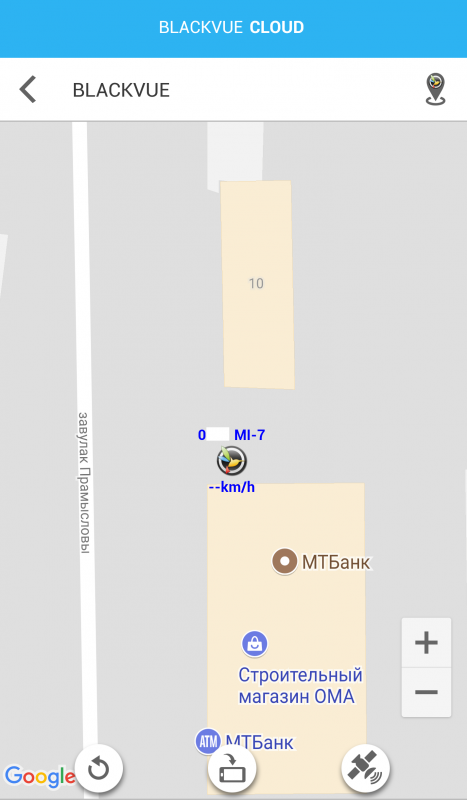

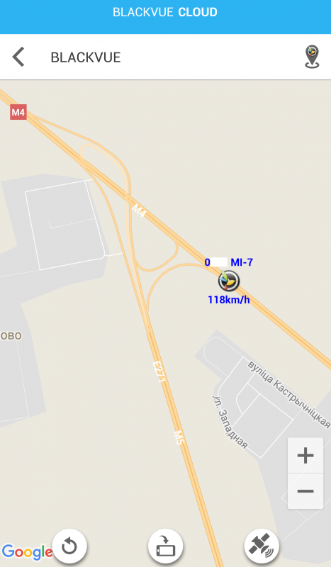

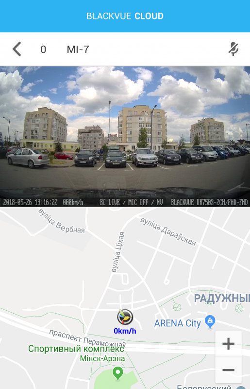

После установки мобильного приложения, регистрации камеры и установки соединения с интернетом через роутер все удаленно работает :good: . Например, при обнаружении какого-либо воздействия в режиме парковки сразу получите push-уведомление на телефон, а запись события будет автоматически сохранена в облаке. Также в любое время (пока доп. батарея держит заряд) есть доступ как к местоположению машины, так и управлению настройками камер, можно скачивать и просматривать записанные ролики или включить прямую трансляцию с камер через приложение (бесплатно ограничено по времени) или через youtube (надо предварительно создать в своем аккаунте канал). Тут главное не забыть отключить эту трансляцию, а не просто остановить и выйти из приложения. У меня она в фоне высадила доп. батарею за 4 часа, хорошо хоть инет безлимитный.
Роутер как и регистратор подключается к доп. батарее через usb-разъем. В таком случае он всегда будет включен и находится в режиме передачи данных, а на приложение в смартфоне будут приходить push-уведомления. Советую выключить такие как "обнаружение движения во время парковки", иначе они будут приходить каждый раз когда будет срабатывать датчик движения на проходящего рядом человека или машину, а также "воздействие в обычном режиме", пока не разобрался с назначением, но приходят после сильного ускорения с места в пробке или проезде спящих полицейских.
