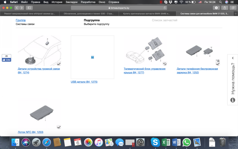

Ее физически там нет. Брали г20, тот же эффект. Надо докупать другую полку под телефон. У вас стоит лоток NFS.

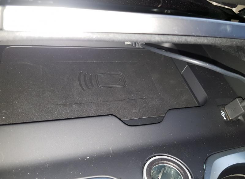

Но значек-то там есть, как такое может быть. Это стандарт для х7
А светодиодика нет, который светится когда тел туда кладешь. У мня просто г30 с зарядкой и г20 без. Внешне разница только в диодике светящемся.
