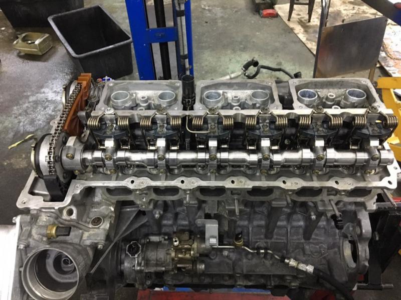

Любой обслуженный. После покупки на стол, полная ревизия - ваносы, вальвтроник, вкладыши, распредвалы, колено, МСК, кольца и т.п. 2 недели времени - и получаем мотор, который не доставит ни единой проблемы от слова совсем. На разницу в цене, которую просят между бензиновыми моторами и Н57, сию процедуру можно сделать легко  и еще на штук пять замен масла раз в 7 тысяч хватит.
Выглядеть этот мотор будет примерно вот так
Каждому свое конечно, но купив машину развалить полностью мотор это как-то не по белоруски чтоле. А если после вскрытия задиры? Гильзовать как повезет, б/у тоже такой же мотор может быть как и разобрали.
