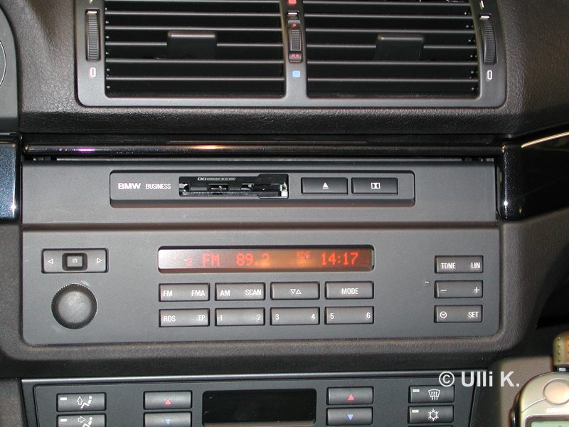

Ребят, кто-нибудь знает, реально поставить таймер, или вообще запустить вебасту через bmw business rds?
