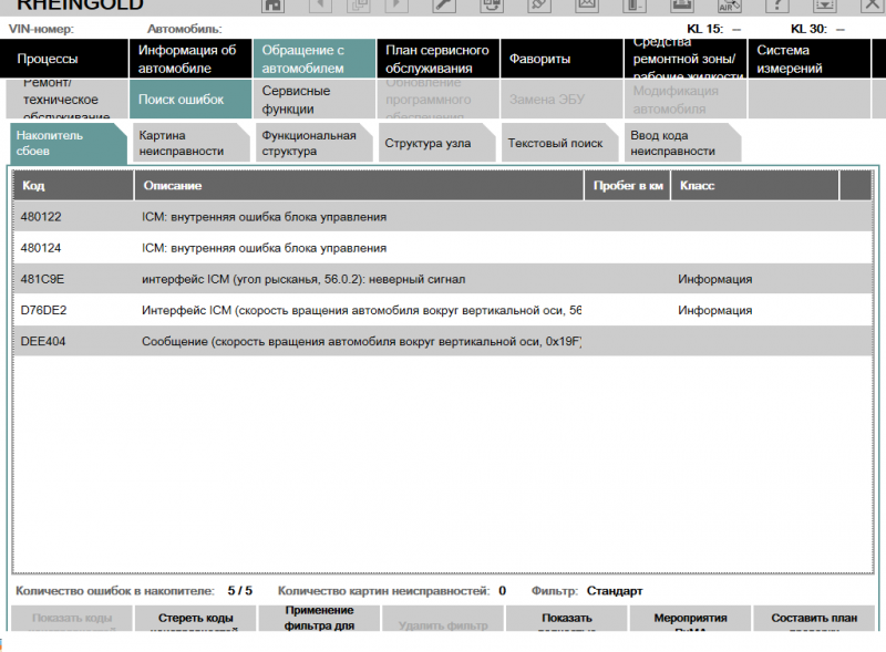

Открутил блок ICM на косе отвел в сторону, проехался ...
И получил букет в виде не работающей подвески, автохолд, ночного виденья и всех помощников движения. А так же "елки"  на приборке. Ошибка не сбрасывалась.
Инфы в нете по сути нет - либо у меня с поиском совсем печально, либо очевидная и простая проблема. Отзывы делились на две группы: большинство - замена блока(машины были аварийные), один похожие ошибки лечил поднятием прошивки блоков(возможно какая-то исключительная ситуация), один сказал с проблемой сталкивался, назвал цену, а потом слился.
480122 ICM: внутренняя ошибка блока
480124 ICM: внутренняя ошибка блока
481C9E интерфейс ICM угол рысканья 56.0.2 неверный сигнал
D76DE2 интерфейс ICM скорость вращения автомобиля вокруг вертикальной оси
DEE404 сообщение — скорость вращения автомобиля вокруг вертикальной оси
Вообщем может кому пригодиться. Лечится через reingold - сервисные функции - ходовая - динамик драйв - ввод блока в эксплуатацию(пишу по памяти). Следовать инструкции. Датчики внутри блока адаптируются/обнуляются.
Ошибка 4х4 на приборке исчезает, все блоки в дереве становятся зелеными.
ICM блок крайне рекомендуют отключать/снимать при снятой клемме, не заводить авто с открученным блоком. Ибо самые незначительные колебания не зажатого блока искажают значения этих датчиков и начинается "цирк". При каждом снятии/установке блока необходимо производить "ввод в эксплуатацию".

Ввод ДД в итоге помог? А хоть по какой нибудь из этих ошибок в тест плане была такая рекомендация?

gaishun85 сказал(а) 14 Янв 2019 - 10:06 ПП:
Последние 3 информационные, в тестплане говорилось, что это следствие чего-то. По первым двум было: 1) спросите у владельца не попадала ли машина в занос 2) не было ли пониженного напряжения. Если ничего не помогло и ошибка не однократная - замените блок ICM. Из-за этого и стал обращаться на форумы и к специалистам.
Обязательную рекомендацию "ввод в экслуатацию" я увидел уже когда ее делал по шагам рейна )))

У меня так было с задней рейкой. Там тоже и на ицм ругалась и  вообще штук 10 насобирала ошибок. Руль и машина раком ехала. Помог тоже ввод в эксплуатацию задней рейки и все стерлось
