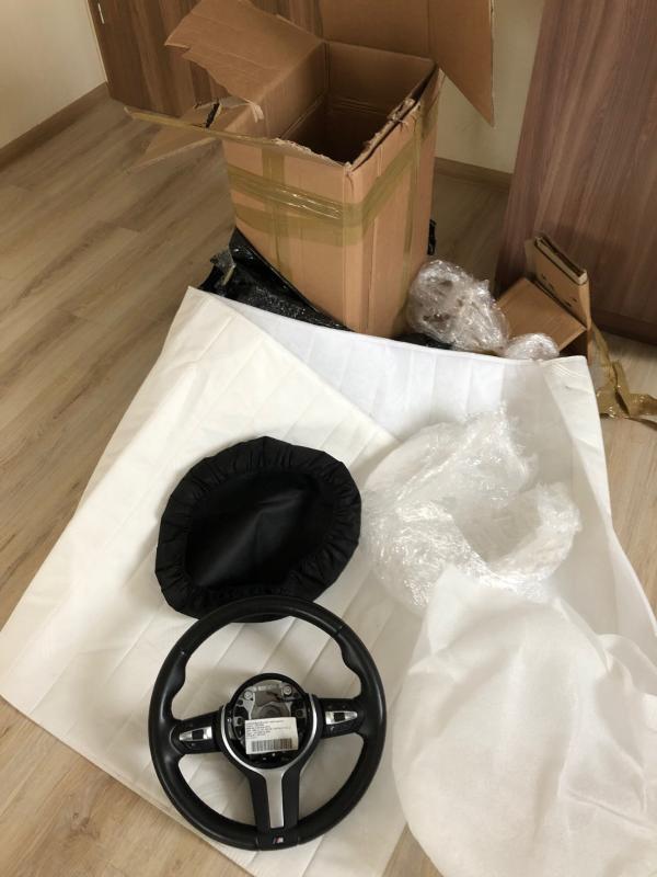

приехал родимый, буду вечером ставить  :rolleyes:
короче на F45/F46 подходят M-рули от
1er F20 F21
2er F22 F23
3er F30 F31 F34
4er F32 F33 F36
X2
X1 F48
Они бывают с виброй (удержание полосы) с подогревом и в комбинациях - вибро+подогре
- Вибро + подогрев
- Вибро
- Подогрев
- Без вибро и без подогрева
+ разная комбинация кнопок на них может быть - с круизом, с активным круизом, без круиза (только Limit), правая часть руля у всех одинаковая - громкость + тел.
Свой М-руль буду продавать, может кому интересно

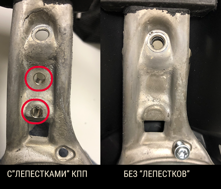

Отправлено 05 Декабрь 2019 - 01:42
итаГ
- рули с "лепестками" КПП и без них - разные вещи.
что бы дооснаститься лепестками надо сверлить отверстия
