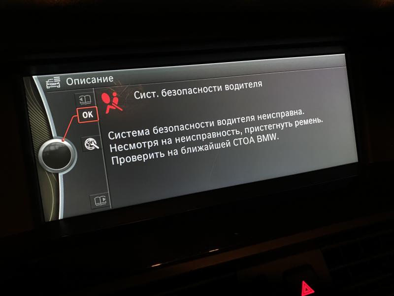

Доброго времени суток, уважаемые.
F10 дорест, спорт сиденья.
На ровном месте появилась ошибка 930928 натяжитель ремня безопасности водителя: слишком высокое сопротивление. Всё это сопровождается беременным мужиком на приборке, всякий раз при включении зажигания.
В этой комплектации пиро-натяжителя всего два и оба в сиденье (один на замке ремня, второй в месте сопряжения с сиденьем).
Проверил все разъёмы для начала, нашёл два кривых пина папы и раздолбанные ответные части мамы к ним, заменил, не помогло (кто-то ранее видимо варварски вставлял разъём и погнул часть пинов). Далее прозвонил всю проводку сиденья, всё ровно. Замерил сопротивление на пиро-натяжителях, на обоих ~2.5 Ом.
Теряюсь в догадках…
