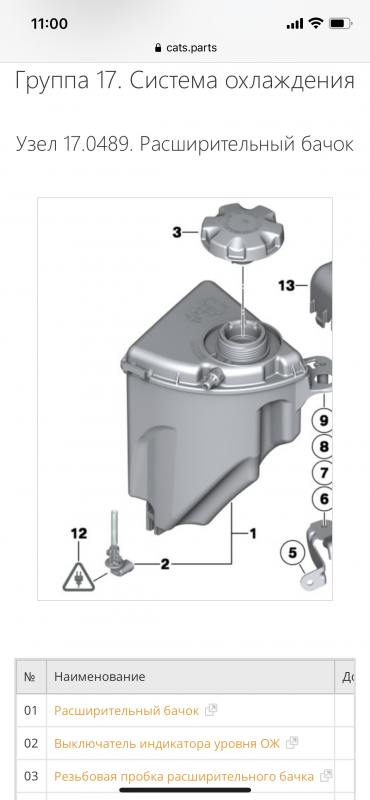

Доброго времени суток товарищи, подскажите пожалуйста внизу бочка антифриза находится датчик, в районе датчика имеется течь антифриза , имеет смысл сразу менять весь расширительный бочёк или нет ?

Если течет по уплотнительному кольцу датчика, то смысла нет менять весь бачек.

Кольцо поменять.

Да, обойтись можно кольцом :happy:
Зачастую там течи и появляются, потому что кольцо отживает свое время.

В бачке установлен датчик уровня, он всю жизнь не имел контакта с антифризом , какое кольцо вы менять собрались?

Датчик вставлен через резиновое кольцо, от времени и температуры оно теряет свои свойства

Датчик в воздухе, в бачке ответная часть, которая находиться в антифризе . Датчик снаружи не имеет контакта с ож.
Какое кольцо?
