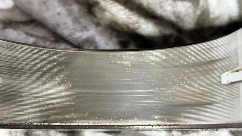

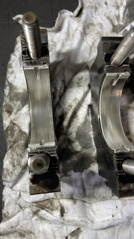

10w60 это конечно совсем круто, тут думаю надо ли на 5w40 переходить. Но вкладыши проблема, себе на 210 в 40д менял цепи и вкладыши, вкладыши скоро бы крутануло, но увидев их снял с испугу колено на промерку - износ около сотки и биение до 2 соток. Поэтому наверное надо с современным качеством моторов замену цепей и вкладышей назвать обслуживанием а не капиталкой и кататься.

Не менял вкладыши на предыдущей ф01 740д, новый хозяин тоже не менял. Пробег на сегодня 400 тыс. ничего…. Ездит.
Не знаю, с виду мои долго не проехали бы, пробег подтвержденный.
такой износ на корнях у всех n57, можете разобрать свой еще раз и они будут такие же,как тот раз.
Через 3 тысячи? Надо было тогда не менять?
они такие становятся раньше 3х тысяч. в этом нет криминала.
А вы разбирали мотор через 3 тыс после замены? На своих то я явно вижу что как минимум один слой ушел за 200тыс
