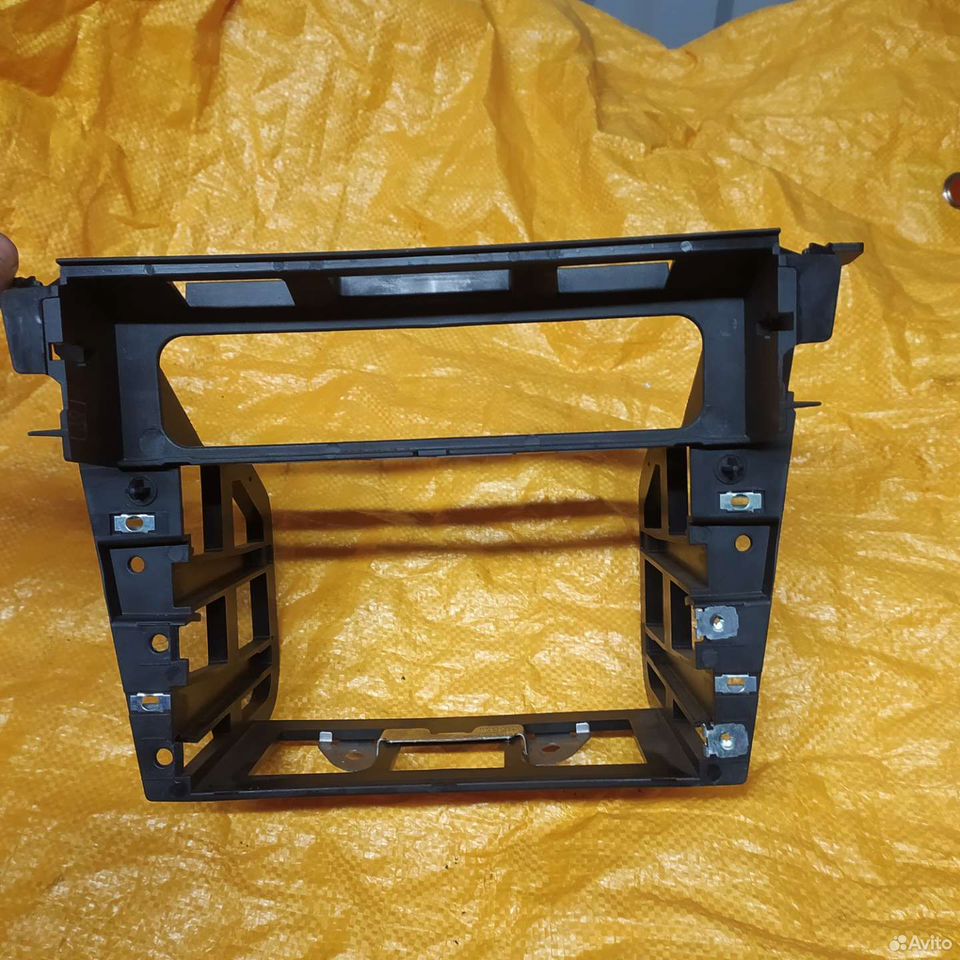

- для реализации этого плана относительно торпеды нужно только три пластмассины:сам кронштейн и две декор панельки для ГУ и климы. Посадочные самой торпеды одинаковые, разница той части только в кронштейне.
Так же думал, но когда начал рассматривать картинки нашел отличие про которое говорил SL1M.
А именно вот
 Прикрепленный файл  e 90 interier.jpg   60,05К   0 Количество загрузок:
Прикрепленный файл  c0f9fee0c77aaaa4a0b12473e2df2223.jpg   34,82К   0 Количество загрузок:
Скорее всего размеры будут одинаковые но срезать придется эту часть панели чтоб воткнуть рамку.

ссс без дисплея стоит вменяемых денег (в польше по крайней мере)
если нет проблем доставить из польши, то могу отдать рамку под ССС. состояние новой.
а убедиться, войдёт ли ГУ, думаю можно менее затратно при помощи его кронштейна. если он войдёт, то и само ГУ должно встать.
Походу, вы правы, ибо я помню, сравнивал только сами кронштейны, когда себе ставил. А тут реально засада будет не только в бортике сверху, но и по бокам изгиб формы другой.
Тогда установка чего-то "мелкого" (mask, cic mid) может быть ещё более оправдана. Но опять-таки, что-то ещё может всплыть.
