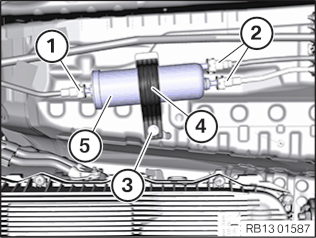

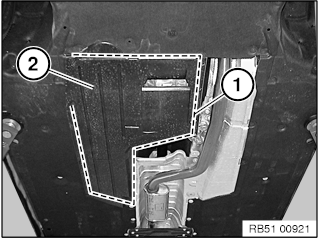

Вывернуть болты вдоль линии (1) и снять панель защиты (2) вспомогательных механизмов двигателя.
Расфиксировать и отсоединить топливопровод (1).
Разомкнуть и вытянуть топливопроводы (2).
Собрать и отправить на утилизацию вытекающее топливо.
Вывернуть винт (3) и снять кронштейн (4).
Снять топливный фильтр (5).

Нету там фильтра в 428i, фильтр только в баке и он на весь срок службы авто.
https://bmwmarket.by.../all/16/16_0885
А что тогда под номером 2?
b0067021.jpg?201911
Это для машин с опцией "Наружный топливный фильтр" (1AK).
Не припомню машин из США с такой опцией.
Спасибо!
Тоже про бак подумал.
b0067021.jpg?201911
Это науке неизвестно.
По привычке от е46,сразу же поднял защиту под водительским сиденьем. И опа,на лонжероне ни чего нет. Пластиковые трубопроводы и все.
Получается,что там тупо сетка на заборнике?
