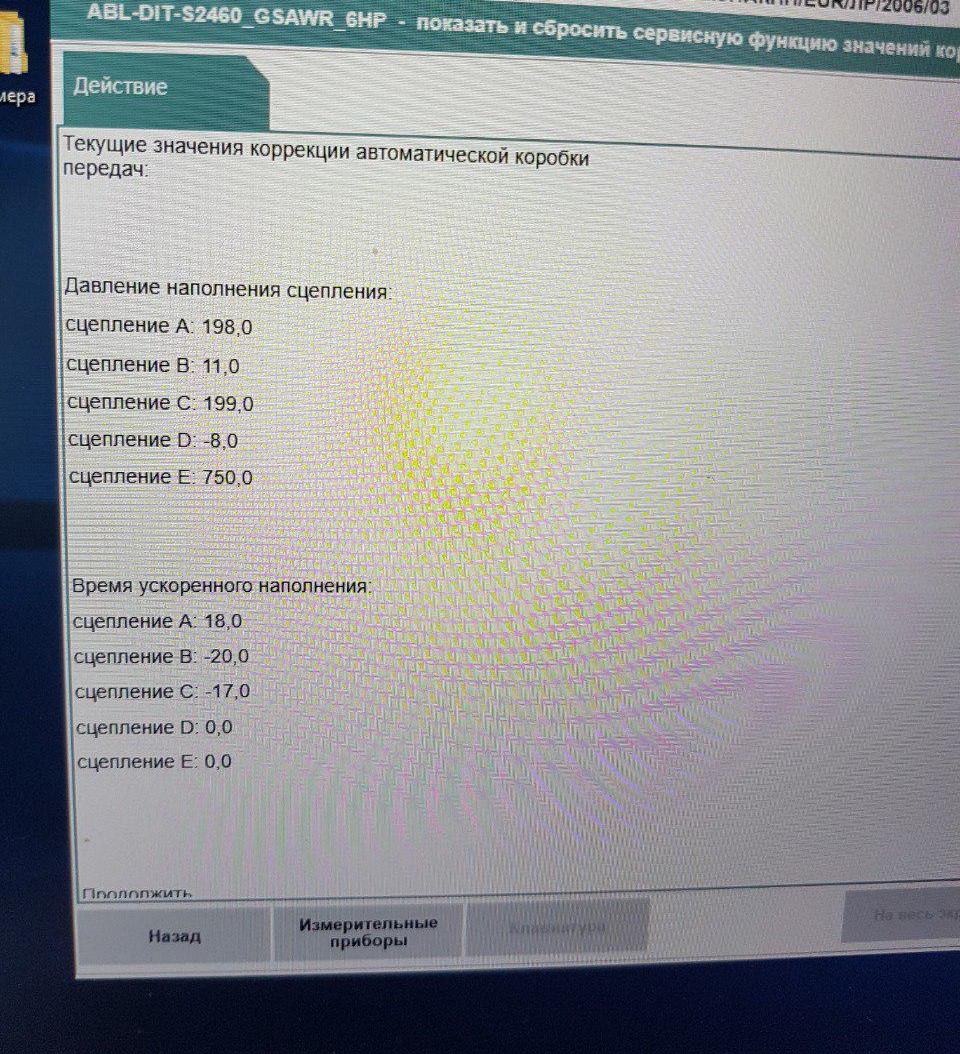

Приветствую. К чему готовиться с такими коррекциями по АКПП? 53й дизель рест. Нареканий на работу АКПП нет практически.

Ключевое- практически.
#2489 BMW_AUTOMAT
BMW_AUTOMAT
  • 1 483 сообщений
  • 735i E38
Отправлено 28 Декабрь 2018 - 07:41
Уровень масла проверьте.
По механической части а также по гидравлической проблема есть,но пока электроника не выйдет в пределы адаптационных значений машина будет ездить,и разницы нету сейчас вы начнете что-то делать (ремонт либо ещё что-то) либо потом, денег попросит одинаково.
Вытерло сцепление "Е", частая проблема на 6 HP первого поколения, закинуть новое сцепление сделать профилактику и забыть, или же поставить сцепление от ford и забыть вообще навсегда.
#2490 kukaruka
kukaruka
  • 68 сообщений
  • NA
Отправлено 28 Декабрь 2018 - 11:40
под словом "практически" имелось в виду что коробка работает корректно, но иногда, очень и очень редко ( 1-3 раза в мес) бывает что затягивает переключение и при очень-очень плавной остановке бывает легкий пинок, но, повторюсь, очень и очень редко, буквально пару раз в мес
Уровень в норме. Проверяли. Благодарю за ответ :)
