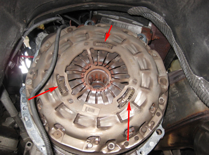

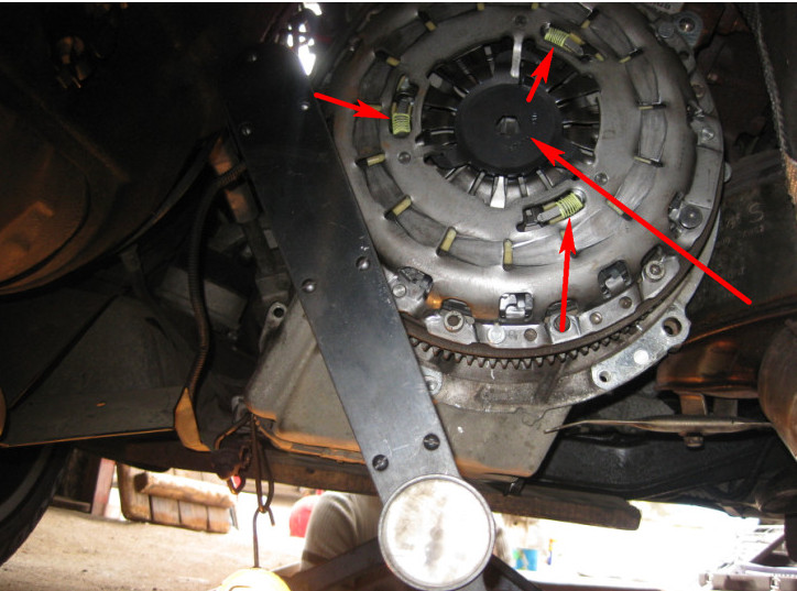

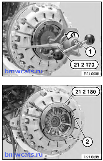

не в смазке дело, а в недовыжиме. Сцепу ведет, вот скорости и не включаются и машину дергает. Я ставлю на то, что долбанный самоподвод не взведен на старт и корзина слишком близко в диску, в результате чего, не хватает банально выжима (хода штока). Кстати, как выглядела новая корзина? Если она не была взведена и на СТО не было приспособы, то они никак не могли ее правильно поставить. Ну или если также всунуть старую (она будет максимально выжата) - тоже будет вести.я еще на другом форуме вычитал, даже в ТИСе написано, что нужна какая-то смазка для вала коробки, не знаю как там точно. м.б. когда меняли, то решили не смазывать))) ну в любом случае, будут морозы, будет проще решить проблему, сейчас при каждодневной езде нету дискомфорта.

Спасибо Макс, за развернутый ответ. Я так понимаю, что эта приспособа универсальная, не только для е46, и скорее всего она у них есть. ну не враги же они сами себе ))) насчет спросить, взводили или нет - ответ очевиден: все сделали как надо, отстаньте от нас.
может подскажешь к кому можно обратиться с этой проблемой, у кого есть все необходимые приспособы. уже в принцепе готов морально, что коробас по-любому прийдется снимать...
