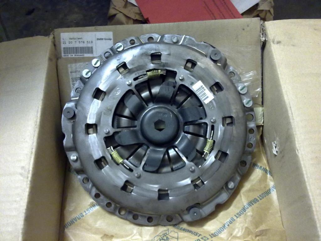

Спасибо Макс, за развернутый ответ. Я так понимаю, что эта приспособа универсальная, не только для е46, и скорее всего она у них есть. ну не враги же они сами себе ))) насчет спросить, взводили или нет - ответ очевиден: все сделали как надо, отстаньте от нас.
может подскажешь к кому можно обратиться с этой проблемой, у кого есть все необходимые приспособы. уже в принцепе готов морально, что коробас по-любому прийдется снимать...
http://www.youtube.com/watch?feature=player_embedded&v=qIf5nbjFFJI
приспособа вряд ли универсальная , она может идти в комплекте с корзиной и диском(я имею ввиду "диск для взвода")
последняя надежда не снимать коробку--прокачать цилиндр сцепления , тормозуху меняют часто , а про сцеплние забывают. Снять цилиндр, полностью вдавить шток, открыть штуцер, пролить жижу.
в ролике показано как ставить старую корзину, где регулировка загнала на макс. прижим. Новые обычно взведены и нужно только выщелкнуть фиксирующий зажим.

парни, так ваша рекомендация - ехать к офицалам? у них найдется все? просто уже надоела эта вся ситуация, хочет 1 раз заплатить и забыть...
так они тебе ни на что гарантию не дадут. Или все новое снова ставить у них - что нецелесообразно. Я думаю, что когда диск чуть подпалиться - все будет нормуль. Я бы пока поездил.
пока что так и делаю, главное не навредить. хотя, машина стояла все выходные, а сегодня на холодную и целый день передачи втыкались как по маслу. буду смотреть по морозам. Спасибо тебе Макс!
