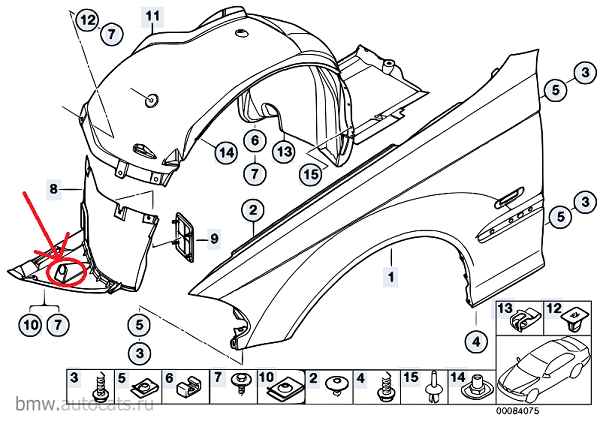

Спасибо,буду ставить!!! :heey:Вот только осталось найти где идут провода на датчик,т.к сам датчик я не нашел! Может кто подскажет где канкретно может стоять датчик или провода на него??? :facepalm:

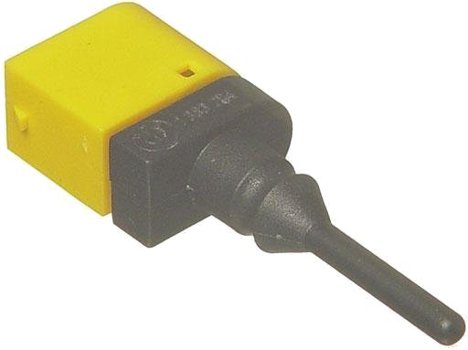

Датчик температуры наружного воздуха находится в защите левой арки, левый подкрылок, внизу со стороны бампера.
У меня он выглядит примерно как на картинке!

Спасибочки,будем искать!!! :good:
