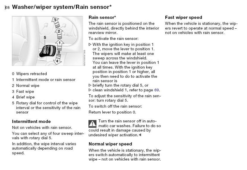

проверю ))) а то дизелисты надоели, едешь за ними и нюхаешь ароматы диз. топлива)) а по крутелке на правой стрекозе, что эксперты скажут?
Сергей, протитай Owners Manual, который к машине идёт, много нового узнаешь :)
Для авто без RLS - колесо регулирует интервал работы стеклоочистителей.
Для авто с RLS - колесо регулирует чувствительность RLS .
о как! теперь буду тренироваться)) спасибо!
