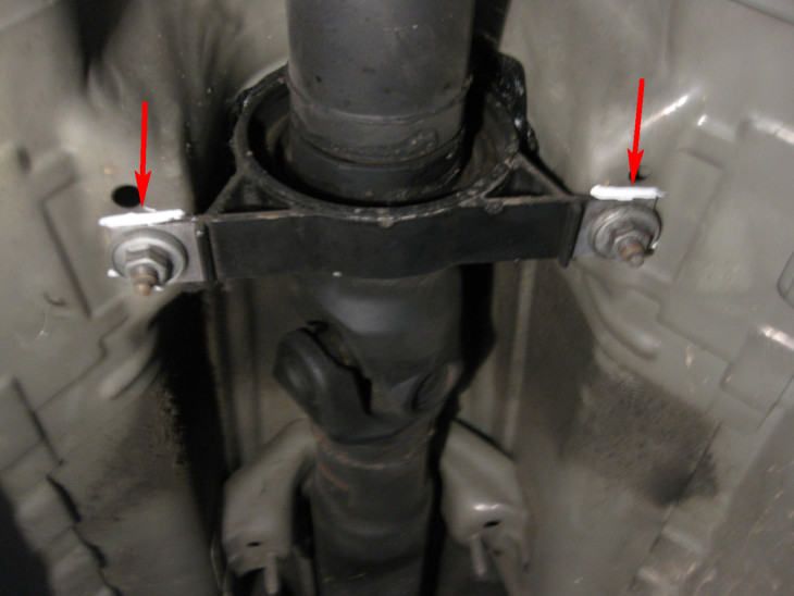

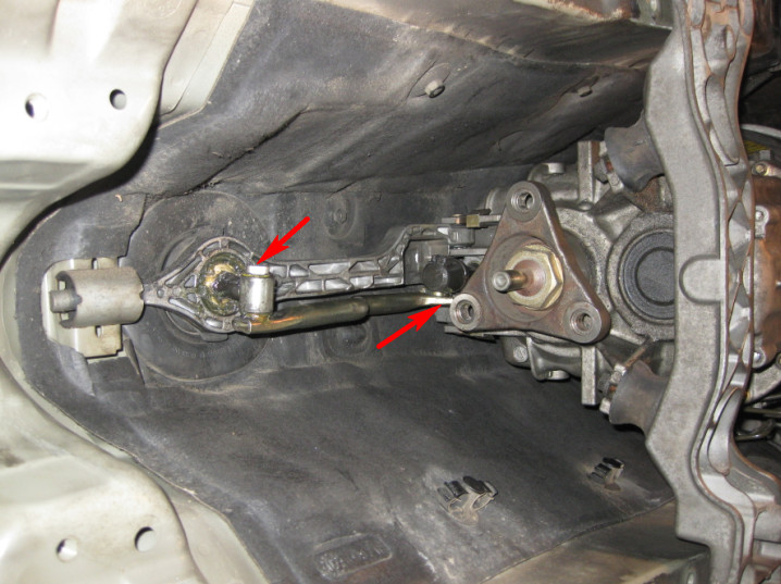

Pshek, обрати внимание как стоят тяги селектора передач. Там ооочень близенько к муфте. Может, чего износилось и достает. Вот эта тяга: 23.jpg А еще у меня была тема, что я забыл закрутить (только наживил) гайки подвесного и при резких ускорениях он издавал тра-та-та-та, а при ровомерном наборе и езде было тихо: 11.jpg
тягу эту дергал, она совместно с ручкой мкппп немного ходит ходуном, но до кардана не достает. да и при ударах вибрация чувствуется не в ручку, а куда-то то ли под жопу, то ли в ноги.
с гайками все нормально, их закручивали на сто.
