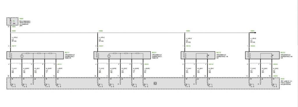

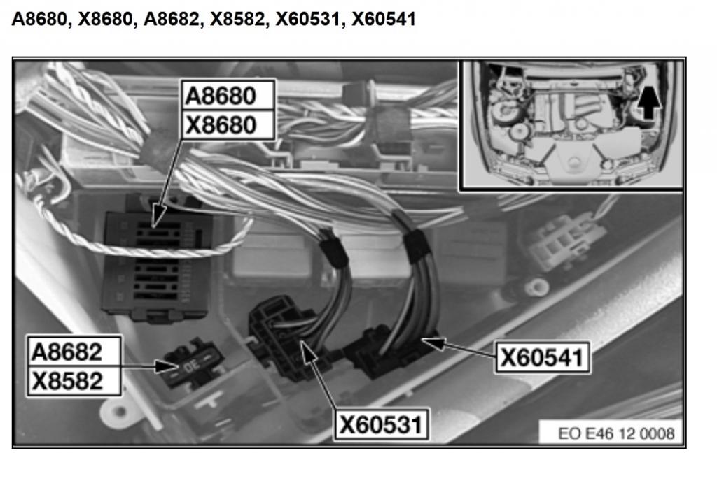

Народ, диагностика жалуется на нерабочий лямбда-зонд после катализатора. Советует проверить предохранитель. Внимание! Вопрос знатокам )) Где находится предохранитель подогрева лямбды после катализатора? Машина 316Ti
Просмотрел схему предохранителей, нету отдельного на подогрев лямбда-зондов, думаю дело банально в лямбде.
Как вариант - напиши точные параметры машины, мотор год, посмотрим в WDS электросхему лямбда-зондов, откуда там всё берётся

Посмотрел двигатель N46, который ставится в компакты: Плюс на подогрев идёт от 5-го предохранителя (30А) от блока предохранителей электроники управения двигателем А8680, который находится под капотом. На схеме и фото всё видно: N46.jpg A8680.jpg
