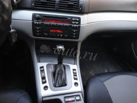

f3b8dc92.jpg Подскажите, что за круглые кнопульки возле стеклоподъемников ? З.Ы. Есть еще идеи по поводу мерцания ламп ?

Отправлено 17 Декабрь 2012 - 11:31
'Fageol' сказал(а) 17 Дек 2012 - 7:28 ПП:
подогрев сидений Емеля вколхозили вместо родного
#4689 Fageol
Fageol
  • 744 сообщений
  • 320
  • Витебск
Отправлено 17 Декабрь 2012 - 11:39
'redisco' сказал(а) 17 Дек 2012 - 8:31 ПП:
Ыыыы, ужос, спасибо ! =)
#4690 ruby
ruby
    Мизантроп
  • 4 895 сообщений
  • машина без крыши
  • Баля Сольна
Отправлено 18 Декабрь 2012 - 10:19
почему вколхозили и почему ужос? вполне отличный подогрев и поставлен внешне аккуратно
