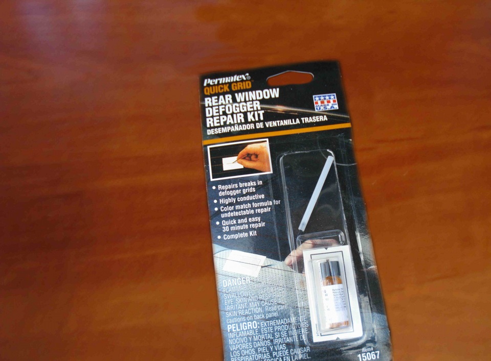

1) при заведенной машине обогрев работает постоянно, если он есть конечно
2) если датчик срабатывает, то забор воздуха должен переключаться с улицы на салон. ну при этом на климате должен быть включен правильный режим. говорят, что практически ни у кого этот датчик не работает, мол расходный материал.
3)обрыв найти надо и заклеить, есть какой-то специальный клей для этих нитей обогрева.

уточню. Обогрев зеркал работает при вкл. зажигании. Нити очень легко восстановить. На Некрасова продается специальный клей (спросите), стоит 85 000 руб. хватит его на ооочень много разрывов. Искать просто - тестером, 3-4 слоя нанес кистью по месту разрыва и нити греют. Я так восстановил около 10 разрывов. 960.jpg

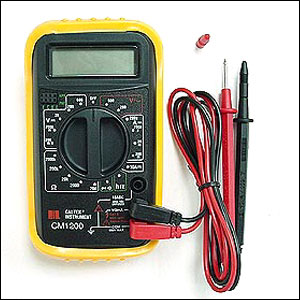

1) А как определить есть ли обогрев зеркал? Должна на зеркала быть нить накала? Или должно быть как-то все электрически подключено, что бы эта нить работала? 2) По датчику не совсем понял, он ни у кого не работает, потому что он вышел из строя и его никто не меняет? Или просто так криво работает в нашей машине, что нет смысла его менять? 3) Подскажите пожалуйста - что за тестер? Спасибо.
Спасибо.
