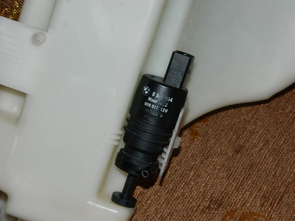

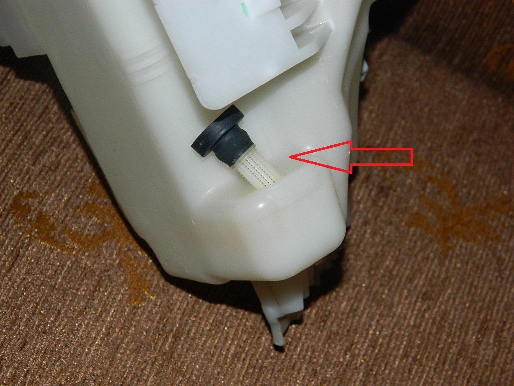

При активном использовании дворников с омывателем стекла заметил одну особенность неприятную. Омыватель начал поливать стекло как-то вяло. После того как включаю зажигание - с хорошей силой омыватель льет на стекло только 2-3 раза... а потом... еле достает до дворников.. сначала думал что не хватает давления в бачке из-за малого количества жидкости... заполнил бачок под завязку... все повторяется... подскажите куда копать
Сними сам бачок,отсоедини моторчик и прочисти сеточку,со временем она забивается

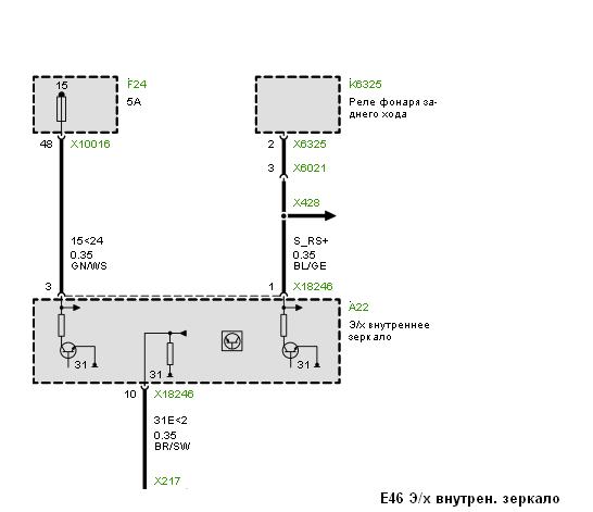

ребята подскажите пжлст: плюс на э\х зеркало приходит только, когда ключ повернут в зажигании?зеркало просто э\х без компасов и остальных. доп. примочек)
В оригинале питание от 24-го предохранителя, сигнал активации от реле фонарей заднего хода, соединитель жёлто-голубой над бардачком.
спсб уже почти) разобрался. хочу туда регик запитать попробовать
