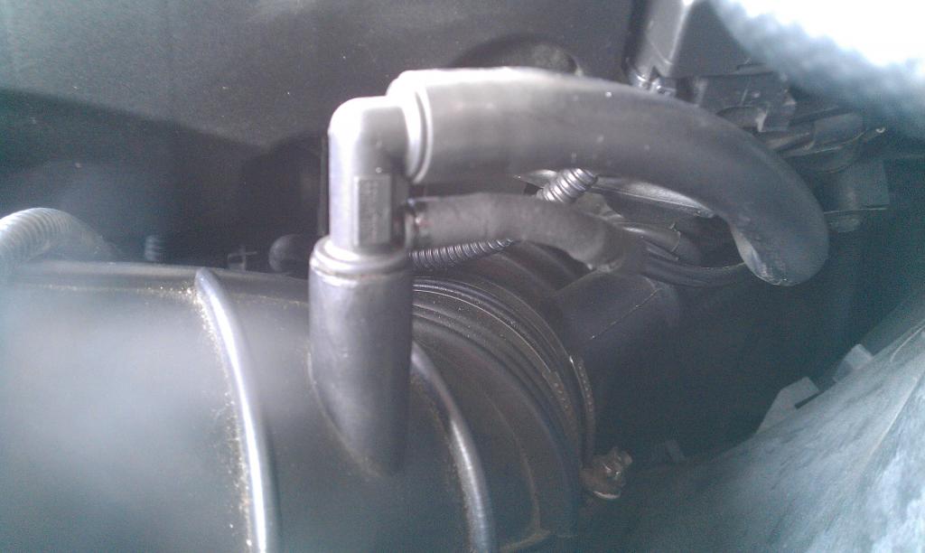

Подскажите что за трубка на Гофре та которая пониже и поменьше, для чего предназначена и куда уходит? И если можно номер детали.
1-ый что пошире идет на Дроссельную заслонку...
2-ой что поменьше - идет на Регулятор (Клапан) ХХ...
Кстати вот тут фото...в моем дневнике...можешь глянуть - это или нет....
http://www.bmwclub.b...91/page__st__60
68 пост
Номер детали - 13 54 1 435 627

Отправлено 18 Март 2013 - 11:13
68 пост
Вроде не то, щланжик этот мелкий уходит под днище, может на вентиляцию бака?

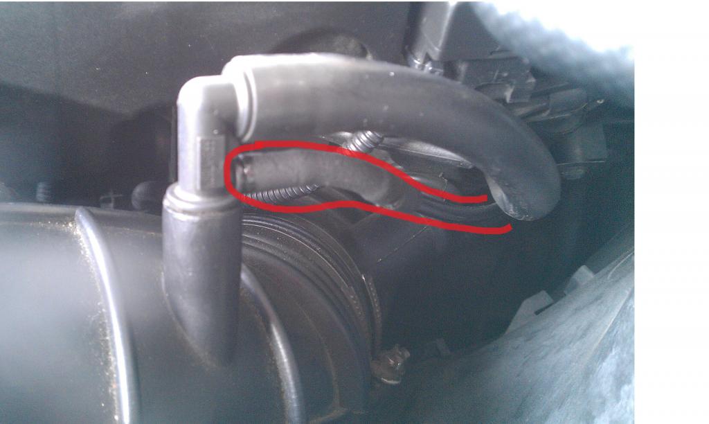

#5121 rostos
rostos
  • 1 590 сообщений
  • M3/// e46
  • СПб
Отправлено 18 Март 2013 - 12:18
Это которых 2 шт (худенькие) ???
#5122 Black_Ice
Black_Ice
  • 7 сообщений
  • Е46 325
Отправлено 18 Март 2013 - 12:41
вот этот красным обведён
