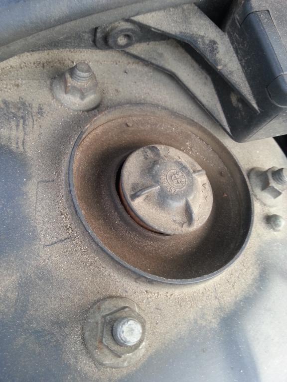

Подскажите номер детали, что на фото... подушка амортизатора или как это назвается... и что еще вместе с ней менять нужно?
Из того, что на фото - ничего менять не нужно.

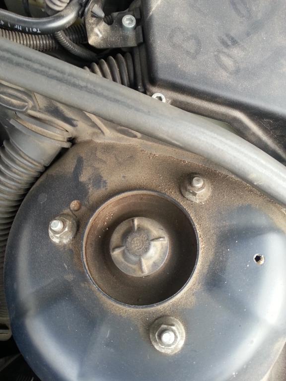

мне мастер сказал, что расстояния между колпачком и этой резинкой не должно быть(обведено красным)..т.е. резинка начала расслаиваться.
На втором же - такого нет.
Если тебе нужен резиновый колпачёк, то его номер 31311139453.

Так человеку вроде нужна опорная подушка переднего аморика...
Вот... точно... опорная подушка. И если я правильно понимаю то это 51 71 7 036 781. А меняет в таком случае только подушка или еще что-то в комплекте с подушкой?
Нет не это. Тебе нужна опора амортизатора, ее номер 31336752735
А вообще как-то странно у тебя выглядит она, такое ощущение, что амортизатор выдавил опору вверх, т.к. она должна сидеть так:
Блин.. .я хз... но у меня вроде как оба так выглядят. Вот фото сразу двух. И чисто визуально они одинаковы(конечно ракурсы фото разные). Но мастер у которого был, сказал что нужно менять именно резинки т.к. они расслоились..( а может он имел ввиду опоры менять)...
