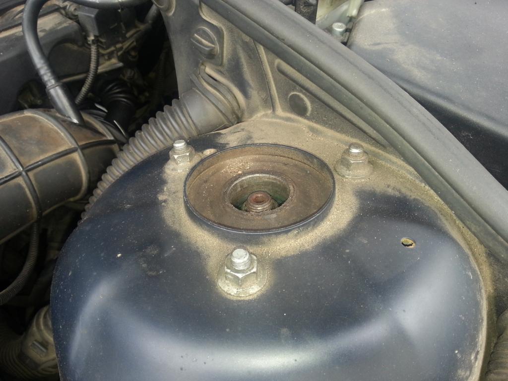

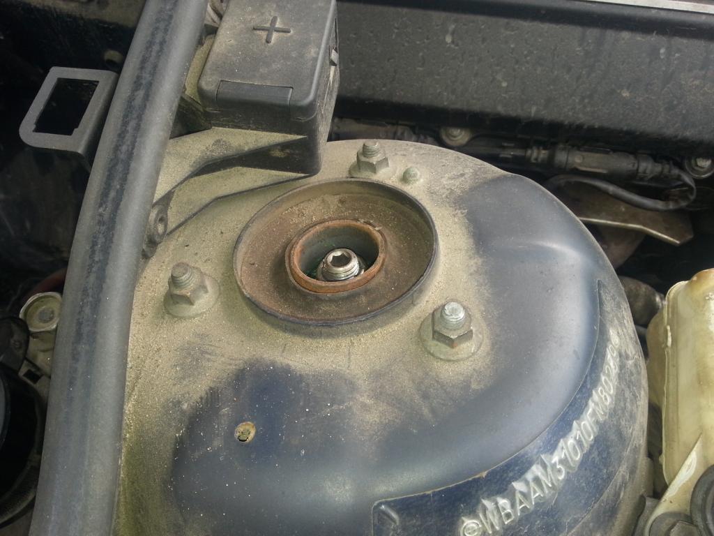

Сделай фото опор со снятыми колпачками
#5552 Atlantis
Atlantis
  • 372 сообщений
  • 323i АКПП M52/T 1998г
Отправлено 07 Июнь 2013 - 09:38
Вот.

Складывается у меня впечатление, что сверху просто положили прокладку из резины.
Попробуй ее подковырнуть, по идее ты ее можешь снять

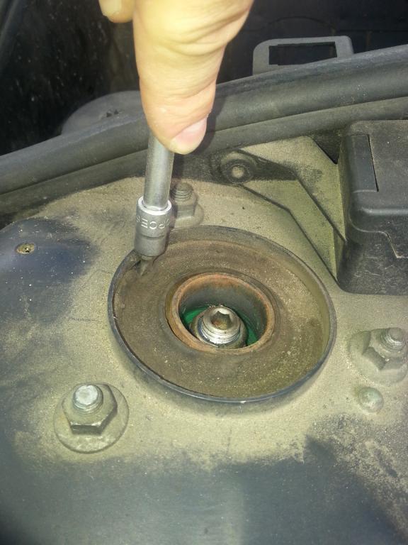

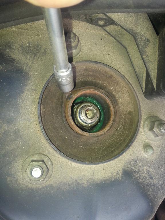

Вот.. пробовал отверткой... фиг.. видно что резинка идет дальше... под опору..
#5556 kamenich
kamenich
  • 6 198 сообщений
  • A6 C7 quattro
  • Минск/Колодищи
Отправлено 07 Июнь 2013 - 11:50
Лично я бы менял обе опоры
