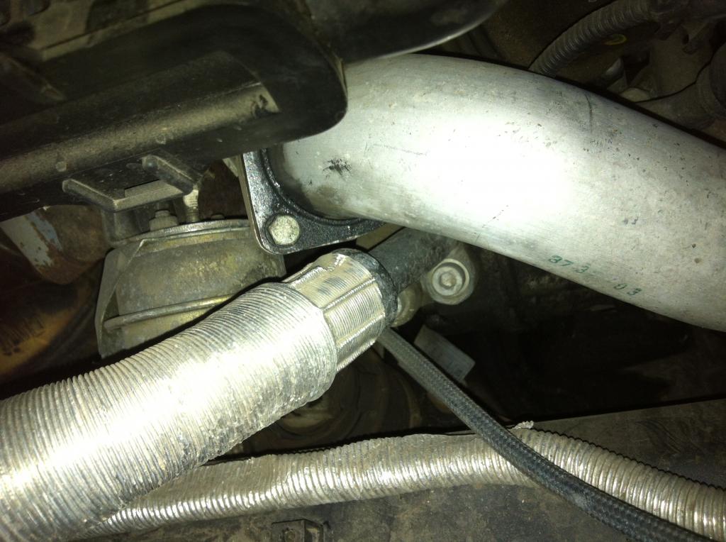

доброго времени суток! машина е46 2003 год двиг M47n мех 6 передач пробег 212 тис Купил с германии ситуация такова машина не едет что-то мне кажеться что трубо подсвистывает! диагностировал мозги ничего не обнаружили,ниже фото немного сочиться масло а на днях повысился расход комп показал с привычных 5.1 на 5.5 но это не так на самом деле !! 10 литров на 100 км ! Вопрос такого плана если удалить вихревые заслонки без глущения ЕГР ?или заглушить ЕГР монетой?
