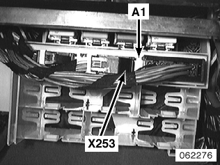

кто может подсказать где в е46 2,0 дизель 2002 блок комфорта находиться и как его самому заменить если это возможно?и могут ли из за него дворники оставаться в вертикальном положении?
#6517 740i
Отправлено 27 Октябрь 2013 - 10:45
а ты руками им помоги назад вернуться . если вернешь  значит  кончается трапеция , а не венешь предохранитель дворников для начала посмотри , уж потом бардачек будешь снимать ))
руками вернул,когда покупал хозяин старый дал блок,сам поменять не успел! так он под бардачьком?

Отправлено 28 Октябрь 2013 - 08:18
вот он. только комплектацию авто руками в него не запишешь...
меняй трапецию дворников
