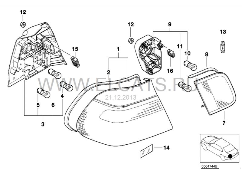

не могу понять-горит сгоревшая лампа,нашел где-задняя туманка меняю на новую всеравно горит в пол накала а левая как надо,думал лампа такая да не, местами поменял ,,таже кортина,,по схеме этой пред целый!не пойму в чем дело
а случайно не горит ли ПТФ в полнакала вместо сгоревшего габарита?
я, кстати, был удивлен что в моём туринге по две лампочки на габариты на каждую сторону, причем одна с 1ой нитью, а вторая - с двумя, и поставить её неправильно очень легко - тогда габарит будет гореть как стоп.
я, кстати, был удивлен что в моём туринге по две лампочки на габариты на каждую сторону, причем одна с 1ой нитью, а вторая - с двумя, и поставить её неправильно очень легко - тогда габарит будет го-реть как стоп.
лампы с одной нитью,с двух сторон горят как габариты при включенном свете,когда включаешь задние туманки,,это они же и есть,,должны обе загораться на полную- да не тут то так и есть-левая горит а правая в половину! может ли это иметь связь с блоком комфорта,,по ходу нет,,

Отправлено 21 Декабрь 2013 - 01:22
лампа номер 11 - ПТФ, номер 10 - задний ход,
лампа 4 - габарит 1 нить, лампа 5 габарит - 2 нити.
лампа 6 - поворотник.
