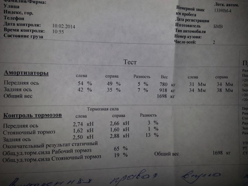

Ребята, терзает меня вопрос. В последнее время заметил в своей трешке плавность подвески "как у мерседеса". Съездил на диагностику амортизаторов(В задних в принципе уверен, так как знаю по прошлому году когда они не работают. а вот передние меня смущают). Показания на фото. Вроде бы все в пределах, задние аммо я менял год назад, а вот передние такое ощущение что родные(с оригинальными номерами), ну или заменены очень давно, так как я уже в Беларуси катанул 76000км. При разгоне с места морда значительно приподнимается.

И задние, и передние наполовину мёртвые.
Какие ставил на зад?

Или наполовину живые, смотря как посмотреть :)
На самом деле слабо верю стендам. Если морда после спящего качается пару раз - значит точно на замену.
То что вы проверяли подвеску на стенде никак не оценивает состояние амортизаторов - это европейская методика EUSAMA
 http://tech.toyota-f...-тестера-аморт/
которая оценивает сцепление колес с дорогой, а это состояние подвески в целом, конечно амортизаторы играют в этом немаловажную роль, но надо понимать что даже при новых амортизаторах, но изношенных других элементах подвески можно получить низкий коэфицент сцепления! Так же если загнать на стенд новую Жигу мы получим коэф. 45-50%, а если БМВ 70-80% (или даже больше), так что величина процента не зависит от состояния подвески а скорее от конструкции. Поэтому многорычажная подвеска дает более высокий коэффицент, а самая простая подвеска с балкой более низкий и на простой подвеске мы можем с большей вероятностью судить о состоянии амортизаторов. Поэтому сцепление с дорогой оценивается по разнице в сцеплении левого и правого колеса на каждой оси и чем эта разница меньше тем лучше.
KYB
Да вроде как не то что качается, а вот на волнистой дороге раньше проезжаешь резвенько, а теперь "точ в точ как ситроен"
