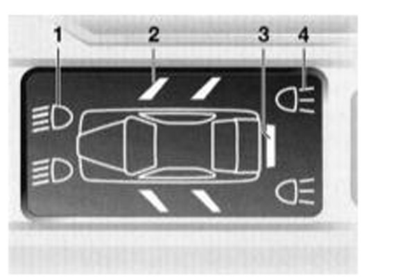

горит на панели задний фонарь (№4)
все фонари сзади горят, и верхний стоп-сигнал тоже.
где и что смотреть?

подсветка номера, не? или массу проверь

задний противотуманный фонарь - лечится перепайкой или заменой соответствующих проводов в жгуте багажника.

Противотуманка работает, но при ее включении ошибка на время пропадает

да...смотри жгут...
у самого поначалу так было, потом противотуманка погасла, а потом и багажник перестал открываться)))
на все про все полгода кажись ушло.
оттянул гофру к одной стороне и скрутил провода, которые порвались (ну и те, которые вот-вот), до меня уже там лазили, но за 3-4 года не было проблем.

Скорее всего провод переломался и начал окисляться в жгуте между крышкой и кузовом.

да...смотри жгут...
+++ Именно так все и будет.
