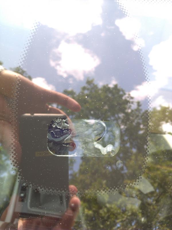

Отправлено 16 Июль 2014 - 03:18
сегодня попробуем
зы: или может это и является причиной

  • минск и область
Отправлено 16 Июль 2014 - 03:41
да....инициализация тебе не поможет.
#8488 Dracu1a
Dracu1a
  • 6 123 сообщений
  • BMW E46/5
Отправлено 16 Июль 2014 - 03:44
может есть инфа или инструкция как это дело исправить?

#8490 Gladj525
Gladj525
  • 7 224 сообщений
  • Skoda
  • минск и область
Отправлено 16 Июль 2014 - 03:48
клеится на обычный силикон. если не умеешь, то лучше подъедь к стекольщикам.
